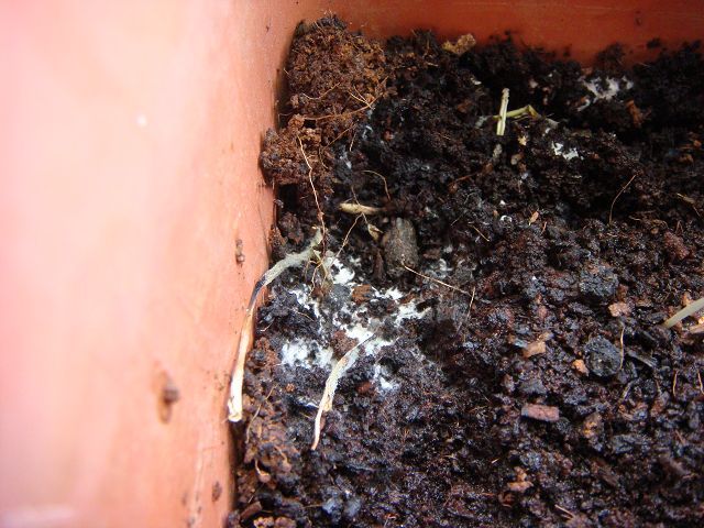

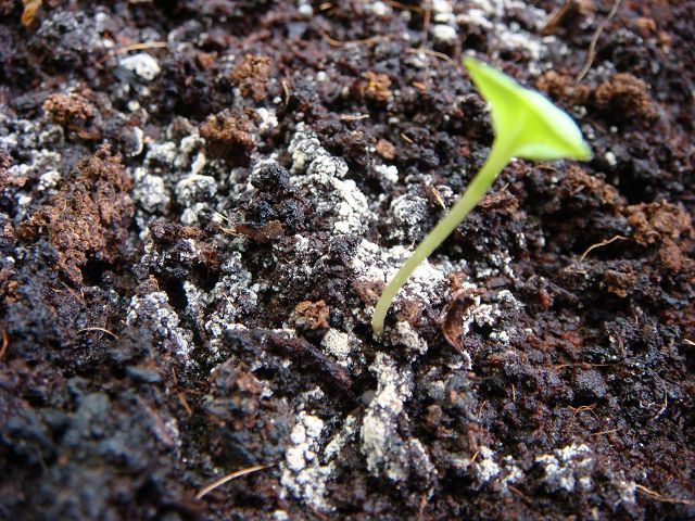

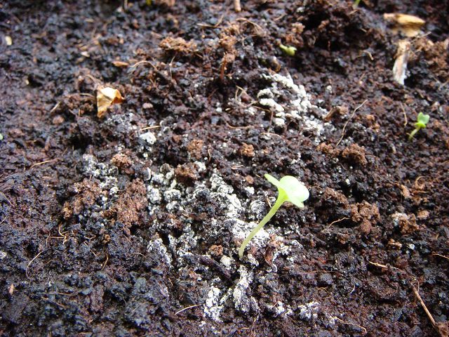

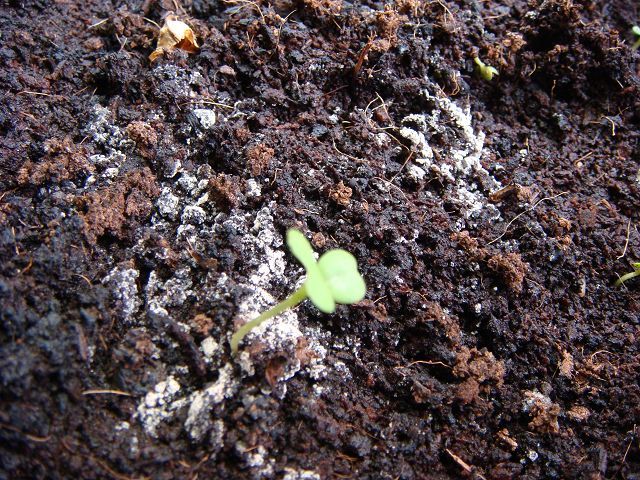

大家好,我是種菜新手,最近購買套裝的種菜用品
是以椰磚泡水變成椰土來種植的
前幾天看到土壤表面出現如照片所示的白色物體
請問這是什麼?會影響菜苗嗎?應該如何處理?
另外,發現有很多很小的蟲子在土壤上活動...
因為太小了,拍照拍不起來,不知道是不是對菜苗有沒有害處?
謝謝~
以下是種植的記錄
9/3 按照產品說明,將椰磚泡水變成椰土,放入種植箱並播下種子
9/7 看到菜苗發芽
9/11 加成長肥
這段期間,有將一些生的菜渣撒在土上以及埋入土中
還有灑水時,有時候會灑洗米水。
以下是相同的圖片
aliver + 12

感覺上好像是未發酵完成的有機質發霉啦!
種植蔬菜前,最好還是用發酵好的肥較好,
避免引來蟲子及蝸牛,對菜苗有害而無益!

用有機肥,長黴是難免的,只是要看運氣好不好,運氣不好長到會造成植物衰敗的菌,那小苗很快就不見了。要不然就沒差,不必緊張。
腐熟完全或陽光充足則長黴的機率小些,不過只是多少的差別,不必在意。

感覺太潮濕,
想問一下,
你的箱子有挖排水孔嗎?

發霉了~~~~
椰土本身就沒啥養份,建議混合培養土或泥炭土或是田土
若要加入基肥,建議一定要發酵過後,才可以使用~~
不然,輕者引來小蟲或是病變,重者引發燒根 植株死亡

正常現象啦 會長霉 是你倒洗米水提供營養
不想要有霉 使用化學肥料即可
還有灑水時,有時候會灑洗米水。
以上動作都是大問題,菜渣及洗米水,會發酵及產生霉菌,感染幼苗影響成長,只要用乾淨自來水澆就可以,等長大定植後再施肥.
