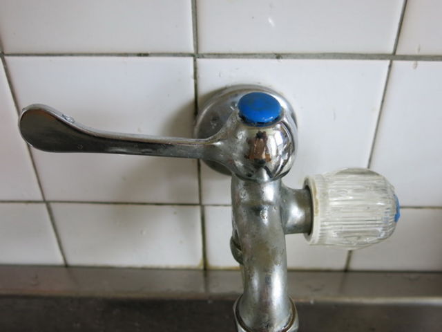

請問 這種水龍頭 微滴水 應如何檢修
更換新品 簡單方便 迅速確實
但想瞭解這個檢修過程
也是一種學習成長?
以上
謝謝!

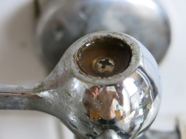

發表於 2014-9-29 09:40:36 | 顯示全部樓層
十字起子把螺絲轉開,把裡面軸心抽出來
到水電材料行比對看是換橡皮還是陶瓷心

 樓主| 發表於 2014-9-29 11:20:31 | 顯示全部樓層
裡面軸心抽出來
軸心抽出來?
是 連把手由下往上推?

發表於 2014-9-29 14:29:09 | 顯示全部樓層
albd38 發表於 2014-9-29 11:20
裡面軸心抽出來
軸心抽出來?
是 連把手由下往上推?
螺絲轉開後 把手向上拉出 才會看到軸心
軸心是用轉的轉出來
軸心的下方會看到橡皮墊或陶磁墊 但真的不好買
如果是橡皮墊可以找厚橡皮自己剪 中心再鑽個洞 可代用

發表於 2014-10-1 21:58:00 | 顯示全部樓層
如果是陶磁的,在陶磁與橡皮墊中間加一片薄薄的塑膠片就可以,我是用撕不破的名片剪成圓型在套進去就ok了。

發表於 2014-10-2 06:07:39 | 顯示全部樓層
我碰上過的有兩種樣式,一種是像甜甜圈樣子的,厚度大約是2mm吧,另外一種是整支橡皮的整片圓形中間長出一根來,這兩種都讓我很困擾,尤其是後者(因為我做不出那個樣子來)。
