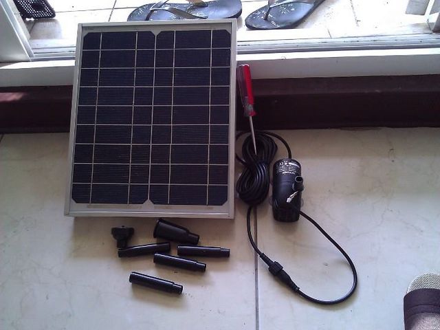

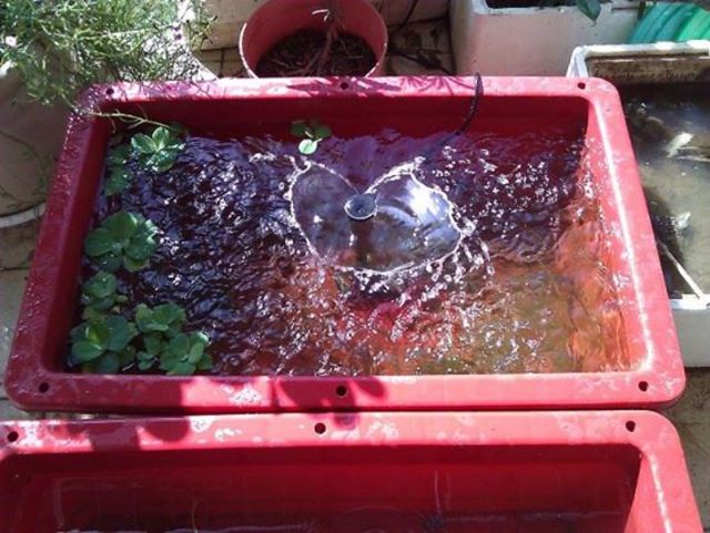

小弟自己也有用直流抽水馬達+太陽能板當噴水池用,我的抽水馬達12V 8W,太陽能板大小約30X20公分  12V 10W。

這只有10W
