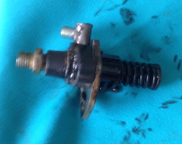

一下中耕機的柴油引擎無法發動,
向廠商詢問說可能是噴油泵故障了,
拆下清理也無效,
只好購買新品更換,
在等待零件期間,
改用背負式割草機來除草,
既然割草機油箱也漏油了,

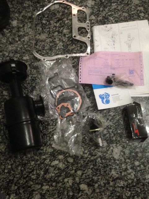

本帖最後由 wj1688 於 2014-10-17 15:52 編輯
上大陸淘寶詢問後購買了一些修理備品
有噴油嘴+噴油泵+全組車墊片+雙層過濾過濾器
46萬

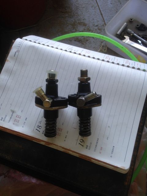

 樓主| 發表於 2014-10-17 16:12:20 | 顯示全部樓層
好不容易從大陸寄送到台灣
拆開要裝才發現噴油泵配管方向不同
必需更換比較長油管方能使用
假日商家休息無法採購
天呀!又浪費一個假日,
