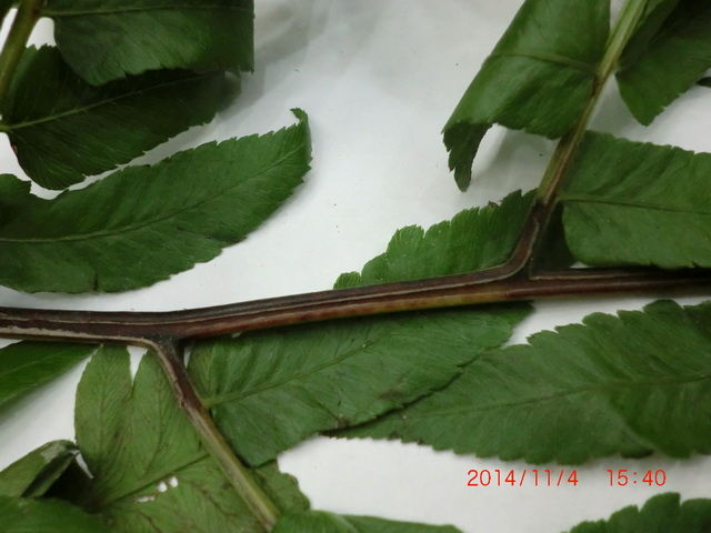

 樓主| 發表於 2014-11-4 22:32:25 | 顯示全部樓層
想當農夫的人 發表於 2014-10-31 18:38
過貓就是過溝菜蕨,請參考后中校園植物網站
http://kplant.biodiv.tw/%E9%81%8E%E6%BA%9D%E8%8F%9C%E8%95% ...
感謝您的回覆,
今天我回田裡,第一件事就是採想確認的蕨回來,(我忘了帶相機),
回來後的第一件事也是拍照.
拍照時,很高興,果然我這一畦,隨機採不同株的老葉,都是有溝的,
而溝還是順順的分到小葉梗中.
梗也出現紅褐色,
它是過貓沒錯.
大致上沒混生其它蕨類.
感謝教授.
