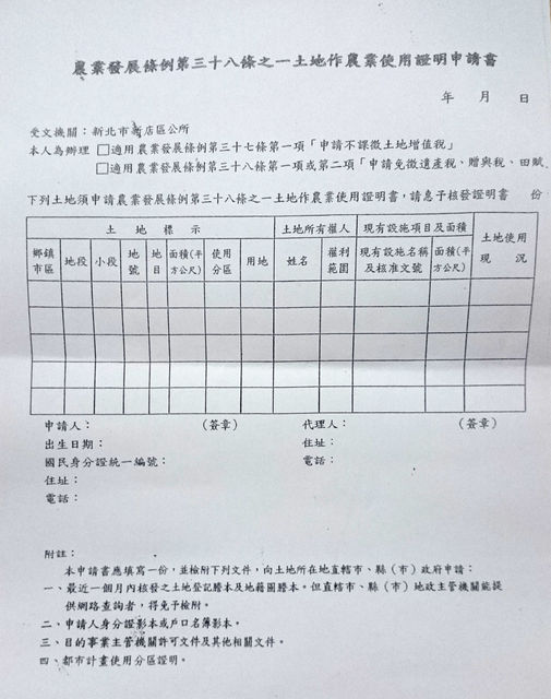

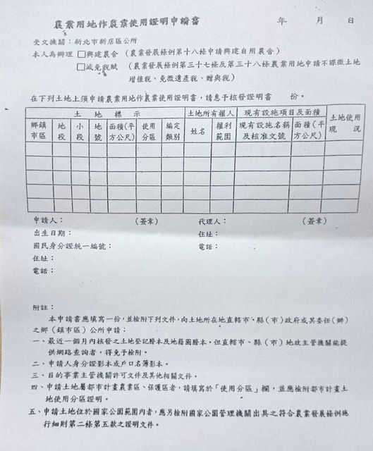

今天到新北市新店區的區公所居然沒有農業課只有經建課,向承辦人說明想要申請農業用資材室但是卻給我兩張紙叫我回去填,但是怎麼跟大家的表格不一樣?請大大幫忙看一下,指導一下,感恩~~

發表於 2014-11-12 14:49:46 | 顯示全部樓層
可以到以下網址下載(受文機關記得要改):
http://www.yongkangcity.gov.tw/?menu=sales2&notice_id=157

發表於 2014-11-12 14:53:12 | 顯示全部樓層
公所 是 請 您 先申請 農地農用証明 ~ 請過了 再 申請 資材室 !!

發表於 2014-11-12 14:59:14 | 顯示全部樓層
填寫 申請農業用地作農業設施容許使用 申請書 1式3份 向公所提出申請 並繳規費

 樓主| 發表於 2014-11-12 23:42:32 | 顯示全部樓層
aotsen2004你的意思是說要先申請"農業用地做農業使用證明"嗎?
yycity但是新店的區公所的承辦說不知道有"農業資材室"這個東西,所以我要拿農業用地做農業使用證明去新北市農業局申請資材室嗎?

發表於 2014-11-13 17:12:13 | 顯示全部樓層
先回到原點,請問您的土地是否屬於【農業用地範圍】?因為農業用地才可興建農業資材室。
申請農業設施容許使用,不需先申請農地農用,農地農用目的為以下2者(也就是只能作以下2種用途):
1. 興建農舍 (農業發展條例第十八條申請興建自用農舍)-->請注意,農業資材室屬於農業設施,不是農舍。
2. 減免稅賦  (農業發展條例第三十七條及第三十八條農業用地申請不課徵土地增值稅、免徵遺產稅、贈與稅)
再者,若您的土地屬於農業用地,建議您打電話給新北市政府農業局 農牧經營管理科02-29603456,詢問有關申請農業設施容許使用事宜,也許新北市該項業務為農業局農牧經營管理科辦理。
