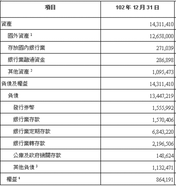

下圖為中央銀行的資產負債表,單位為百萬台幣:
負債13,447,219百萬,等於 發行券幣、銀行業存款、銀行業定期存款、銀行業轉存款、公庫及政府機關存款、其它負債 等這六項的總合。
兩個問題是:
(1)央行發出的基礎貨幣是否即為此六項負債的總合?
(2)由於 銀行業存款、銀行業定期存款、銀行業轉存款、公庫及政府機關存款 等這四項實際上並沒有離開央行,因此,真正進入到市場,發揮貨幣乘數威力的基礎貨幣,為 發行券幣及其他負債這兩項的合?

以國外資產有12.6兆之多,但外資存底只有4200億美元。這中間的差異也是有待專業解惑

山林雅境 發表於 2014-11-13 17:18
12.6兆,大約就是4200億的30倍,因此,國外資產,數字表象上好像就是外匯存底。

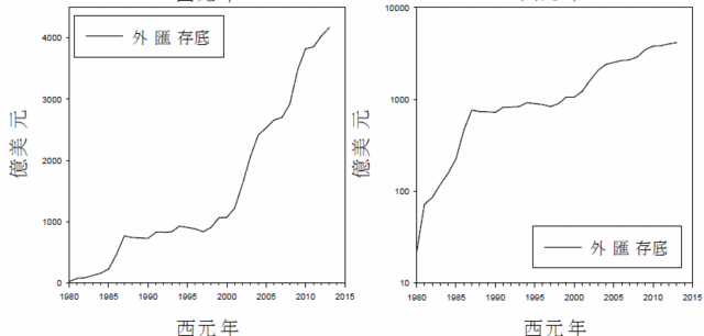

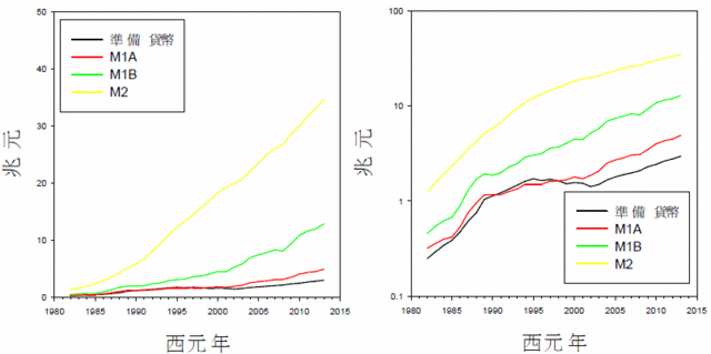

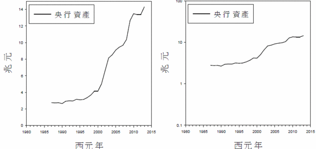

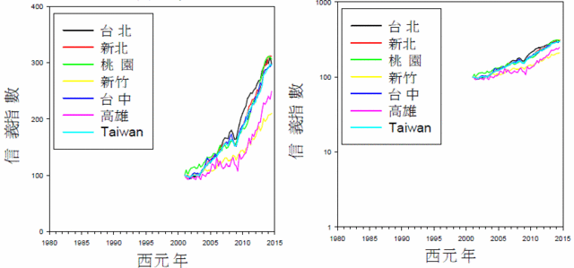

到央行網站再查了一些資料,並作了一些比對後,我猜表內銀行業存款即為存款準備金。因此,如果沒有超額準備的話,那基礎貨幣大概就會等於銀行業存款及發行券幣這兩項的合。
另外,央行中有釵h歷史統計資料,我把我關心的部份,及信義房價指數一起作圖,包含線性圖及半對數圖,給有興趣的人參考及研究,如下。不過忙中可能會有錯,這一點需要注意。
下圖為基礎貨幣、M1A、M1B、M2:
下圖為外匯存底:
下圖為央行的資產:
下圖為信義房價指數:

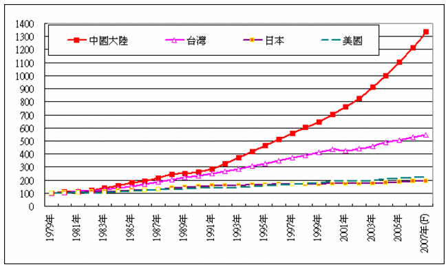

感謝山林兄的提醒,網上找了一下,找到大昌投顧整理的外匯存底資料,期間1979到2007年,如下圖:
另外,再查了一下,2013年底,日本央行總資產,規模2.2兆美元,2014年9月,外匯存底1.264兆。
這些資料我沒有作再次確認。
不過如果資訊無誤,確實發人深醒。
看來,如果台灣能保持外匯存底的增速,那就應該勇敢的緊抱有價值的保值性商品。
