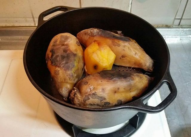

自製火箭爐 配快速爐爐架
之前用瓦斯爐爐架 結果溫度太高溶化掉
開鍋
使用荷蘭鍋烤的地瓜 水份不留失 因裡面水份多 外面酥 所以皮肉分離

發表於 2014-12-17 14:15:47 | 顯示全部樓層
請問用荷蘭鍋烤地瓜 需要中途翻面嗎?
700812
 樓主| 發表於 2014-12-17 15:22:15 | 顯示全部樓層
新竹綠 發表於 2014-12-17 14:15
請問用荷蘭鍋烤地瓜 需要中途翻面嗎?
不需翻面 也不會烤焦 木柴用量是關鍵
只要木柴 能讓大火燒個10分鐘
之後等火慢慢熄滅直到 三十分鐘後
烤地瓜就完成了
用荷蘭鍋就是這麼簡單 烤地瓜 只要半小時

發表於 2014-12-17 16:30:12 | 顯示全部樓層
為何我的地瓜烤完濕濕的,是蓋太緊沒給它漏氣的關係嗎?

 樓主| 發表於 2014-12-17 21:29:53 | 顯示全部樓層
leolee 發表於 2014-12-17 16:30
蓋子一定要密閉
外皮濕濕的是火不夠大 所以火候掌握很重要  (如果火力太小 蓋子上面也可放一些炭火)
但是大火超過10分鐘就有可能 外皮會開始燒焦
我的火箭爐有達到1200度以上 所以...建議用炭火去燒
不要用瓦斯爐 效果不好

發表於 2014-12-18 16:44:52 | 顯示全部樓層
Zefram大,您的火箭爐可否介紹一下?

 樓主| 發表於 2014-12-18 20:54:24 | 顯示全部樓層
藍果子 發表於 2014-12-18 16:44
只是在底部挖洞 加裝一根長鐵皮  緊貼爐壁
爐子本身就很高 進氣口又長 就會產生煙囪效應
所以不會有煙喔
火會一直被吸上去

發表於 2014-12-19 09:26:11 | 顯示全部樓層
再請問,柴火是從上面缺口加嗎?還是從底部移開長鐵皮管?
