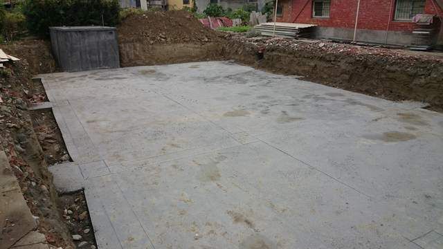

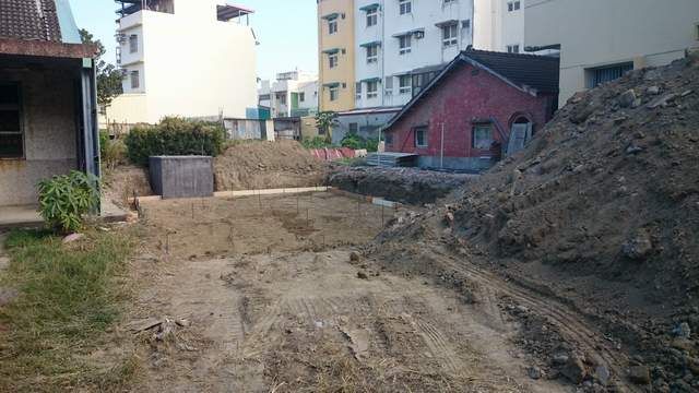

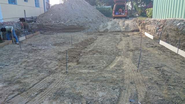

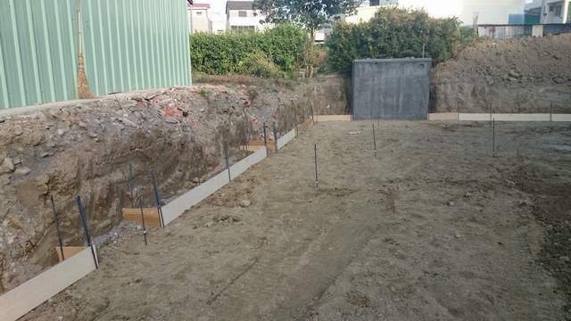

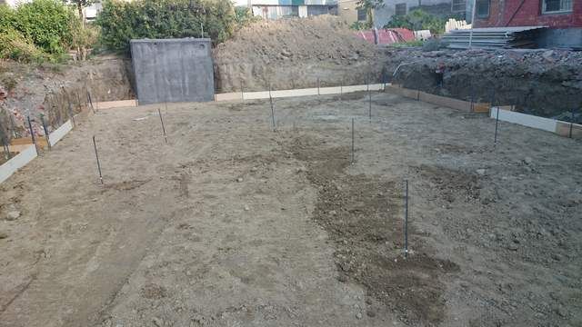

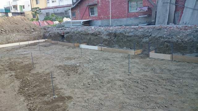

開挖:

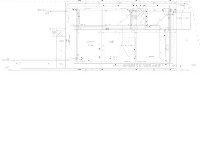

房子起造  首重放樣 除了基地建造放樣 水電也要放樣 一般水電放樣都是平面示意圖 而非水電施工圖 而我的水電施工圖是含最重要的洩水坡度圖 如此才能以排水最低處回推房子完成高程化糞池進出口污水及雨水排管高程(這幾天正下載如何把PDF檔轉成JPG檔來貼,以前可以直接貼PDF 現在.......)
依上述 推出開挖的深度(使用雷射水平儀一邊挖一邊抓PC底)及範圍    "PC是約10公分上下的RC層 目地是修正挖土機挖不水平時方便放樣及隔離鋼筋不要直接與泥土接觸"
再放樣一次 圍出PC處及定PC完成點 註A
開挖完成 圍PC底周邊 再以鐵條+膠袋來定PC澆灌完成面 (一定要以PVC膠袋底為完成點 為什麼 自己先想想看 或是網友先代打)

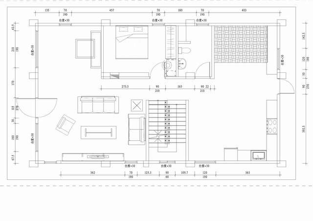

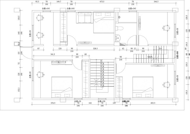

一二樓平面圖
一樓排污管圖
PDF轉成 jpg 還不是很清礎 這裡是阿炮的水電圖(pdf檔的)阿炮的水電圖
註A: 為什麼  要再 放樣一次 圍出PC處及定PC完成點 除了抓水平 讓日後 綁鋼筋 不會成為海波浪外 就是省 RC費用
或� 有人會想 RC不會差很多 其實差大了 包商會不會虧錢 就差這些現場管理 當初算RC數量 都是以尺寸 長 寬 高 算出RC量 再抓個10%損耗在總數量
以此處為例 抓10公分PC 需要 10.5立方米的 RC 也就是說 PC 每1公分厚 需 1立方米的RC 所以開挖原始地 水平誤差5公分(通常沒用雷射水平儀 邊挖邊測高程 差到10公分的也是比比皆是) RC量就差5立方米 加上開挖邊沒圍 也要5立方米 前後就多 10立方米 每立方米RC1800-2000元 就差近2萬元 而且單 灌PC底 RC量就超出100% 難保後續工程 不會虧錢才怪 或陰z認為包商虧錢是他的事 到最後撐不住虧錢 就會衍生很多事來
最近 苗栗網友的山上 自力建屋  RC 用倒的 驚覺 RC量可觀 再補清石子嗎!  所以工地管理是很重要地  尤其 首重 開挖放樣 定高程

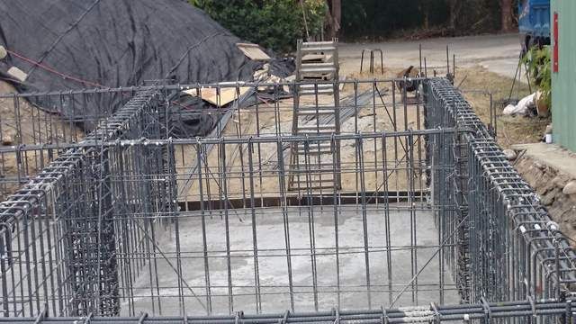

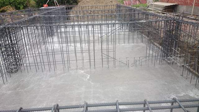

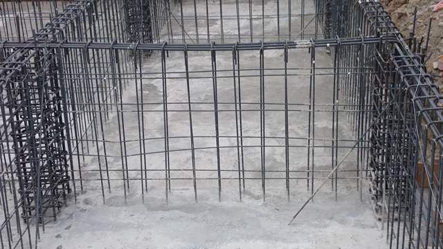

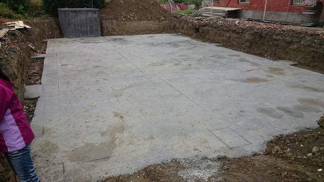

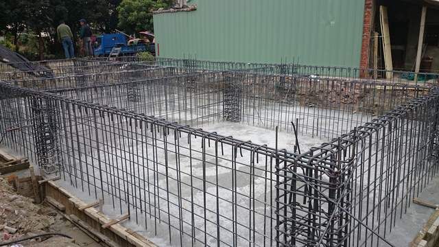

 樓主| 發表於 2015-1-12 19:24:27 | 顯示全部樓層
本帖最後由 照像機 於 2015-1-12 19:28 編輯

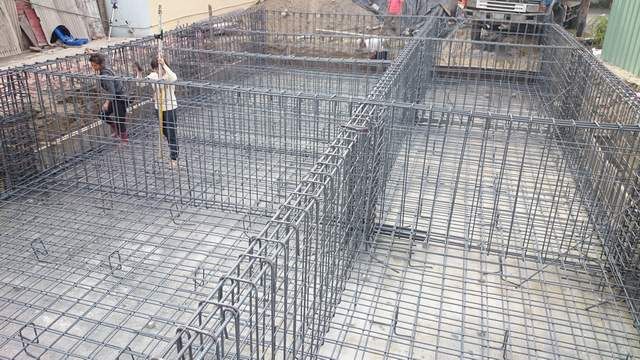

灌好 PC 再來放樣一次 這是要給綁鋼筋用的
遇雨天 PC 沒乾 無法用墨斗線放樣 趕工 只好 釘鋼釘 用水線來放樣
綁好鋼筋 要灌FS40公分大底前 要先放高程完成點 也是用 雷射水平儀來測定
灌好FS 鐵工進場再放樣 準備 燒焊基礎螺栓 此時 也要 置放 污排管 先用白色PVC定位置線及洩水坡度
這是 回收水庫的聯通道

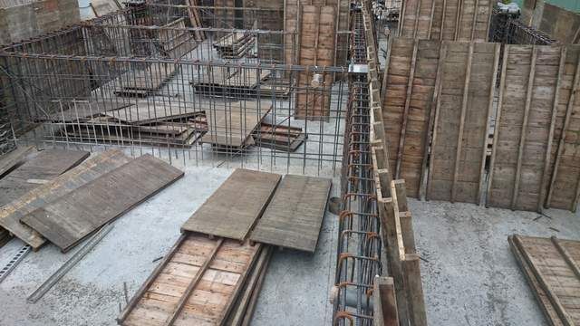

上述工程完成後 就等 板模工封板模 再灌漿至 地板完成面 減15公分(這是地板RC厚)的高程
待續.................

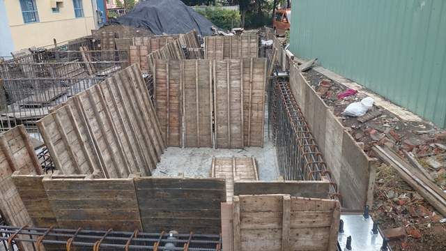

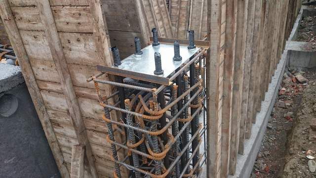

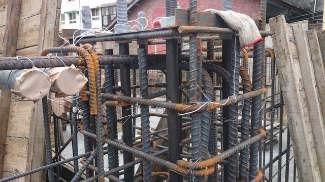

 樓主| 發表於 2015-1-24 20:02:51 | 顯示全部樓層

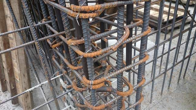

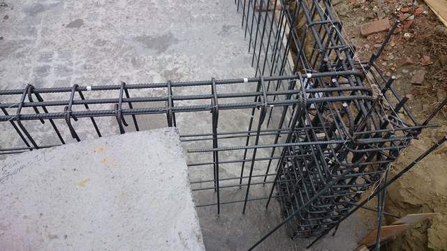

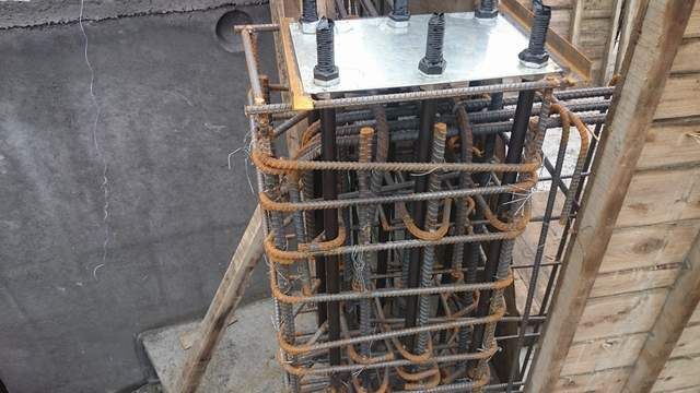

這棟 由一樓RC+二樓鋼構 變成 從一樓到二樓為全鋼構 所以基礎螺栓 就得從筏式基礎的柱頭 焊起
鋼構為 H250*125 但是要把基礎螺栓 全置放在 箍筋內 加大RC柱 為 60*40公分(RC造 為30*55公分) 如此才不會"出枕"

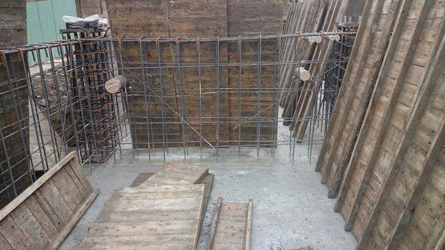

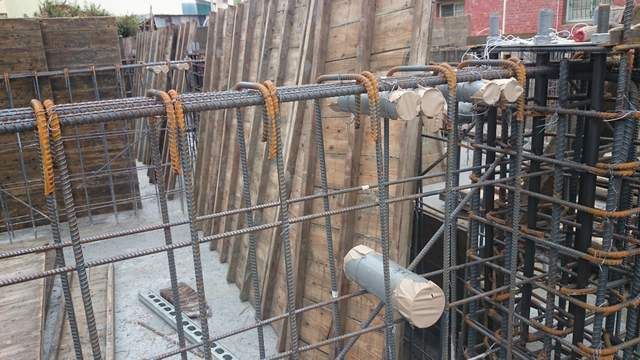

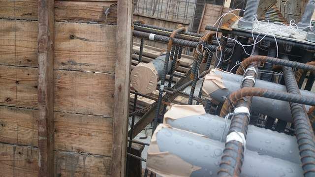

再來此棟 有雨水回收 兩區(BLOCK) 所以 有幾點要注意的工法:
與回收水庫的地樑  水管套管要用平底(頂)接頭而非加大的套管 因為水會滲流
水庫相鄰地樑的板模使用鉛線不使用牙條 尤其是加PVC套管 要回收牙條 因為這會造成滲水且防水要花費較多的工料
這是地樑套管
這是平底接頭套管
基礎螺栓特寫
然後交由板模封板模
封好板模 下一步驟 就是 灌地樑漿...........
