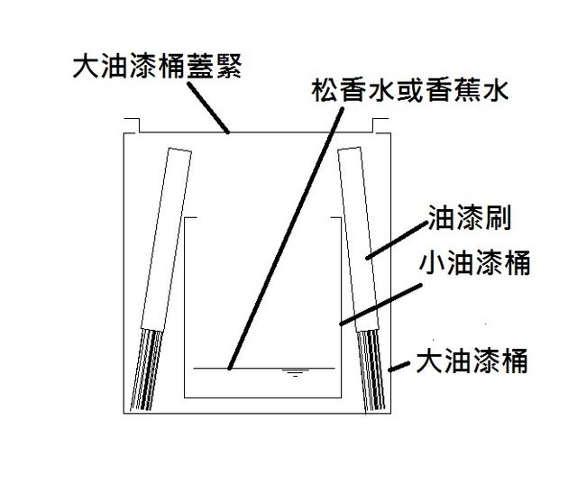

2 HOME 的朋友時常油漆DIY, 若範圍不大, 油漆刷用完後想下次再用就需要用溶劑(香蕉水或松香水)洗淨, 除了汙染環境外, 放久了刷毛一樣會變硬不好用。
我都是用附圖的方式保存尚能使用的油漆刷
大的油漆罐內放入小油漆罐,小油漆罐內倒入清洗油漆刷的廢溶劑,使用過的油漆刷就放在大罐與小罐間,把大罐遣簳黎貔遝秩孝o。如此罐內可保持溶劑的濃度使油漆刷不變硬。
罐內可放入多把的油漆刷, 不同顏色也可以, 只要放置時刷毛不要相互接觸
若短時間內就要使用, 油漆刷用完就直接可以放進去, 若須保存較長的時間則需將刷毛用溶劑稍微清洗後再置入, 清洗後的溶劑可倒入小油漆罐
注意不要使用刷柄有上漆的油漆刷, 因為放久了刷柄的油漆會融化。

一般來說水性漆只要用清水洗乾淨再陰乾就可以了 油性漆這種方法可以試試看
