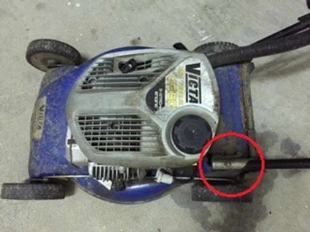

使用多年、耐操好用的 Victa VC50,
本體與手把左側連結處銹蝕了!
該怎麼救呢?

發表於 2015-5-20 11:01:07 | 顯示全部樓層
拆起來拿到電焊店 請人幫你補焊吧

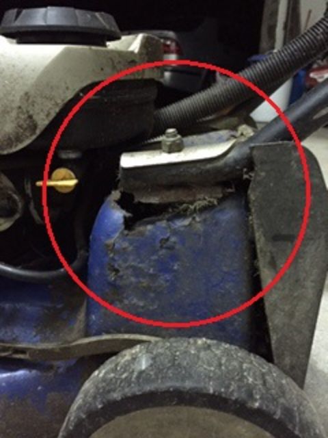

發表於 2015-5-20 13:35:14 | 顯示全部樓層
不太好處理,最大受力點,且是薄板加弧度,
只能氣焊,氬焊,或Co2焊接補強

發表於 2015-5-20 14:49:16 | 顯示全部樓層
找的到原廠
可以整個組件換掉
請農機行修理,
就要用鐵補鐵的方法了.

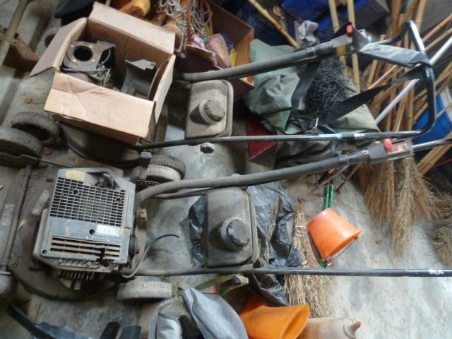

發表於 2015-5-20 14:54:46 | 顯示全部樓層
本帖最後由 闊嘴 於 2015-5-20 14:59 編輯
恩情人 + 好朋友 的福利啦!
我剛好前陣子有標得兩台報廢VITA推式割草機,其中一台只剩底座可用,要不要試看看?
有合,清菜價自己給,我的機型是VITA MasterCut 460,變形金剛合體應該不難
這兩台刻正整理中,剛到手的悽慘模樣如下 ( 放心變鳳凰的日子快來了 )

111
3969
105163
發表於 2015-5-20 17:53:37 | 顯示全部樓層
我在打一個如意算盤~
找一台中古手推割草機,輪子去掉用支架可上下調整改裝在搬運車下方,

 樓主| 發表於 2015-5-21 09:28:04 | 顯示全部樓層
姜姜好 發表於 2015-5-20 13:35
只能氣焊,氬焊,或Co2焊接補強
姜大一語道破關鍵!
看來真是不好處理!

 樓主| 發表於 2015-5-21 09:31:16 | 顯示全部樓層
og2h 發表於 2015-5-20 14:49
找的到原廠
可以整個組件換掉
雖然要找到同型機殼不容易,還是問問看總代理囉!
農機行要我直接問鐵工廠,是否有解!
假日農夫,學習中!

 樓主| 發表於 2015-5-21 09:34:44 | 顯示全部樓層
闊嘴 發表於 2015-5-20 14:54
恩情人 + 好朋友 的福利啦!
我剛好前陣子有標得兩台報廢VITA推式割草機,其中一台只剩底座可用,要不要試 ...
雖然品牌同是VICTA,但外型與結構差很大,
硬要湊合的話,可能要花很大的功夫!
