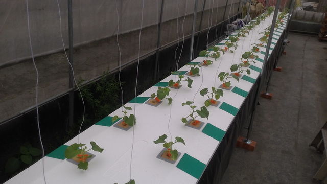

各位home友好久不見了,忙碌了一段時間,終於有時間可以上來發發文。
這一次講的是試種魚菜共生的網紋瓜,只有一個字可以形容,難~難~難~~~<==好像三個字了,呵呵呵
話不多說,直接看文了。

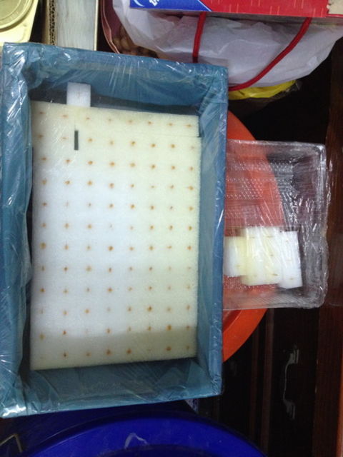

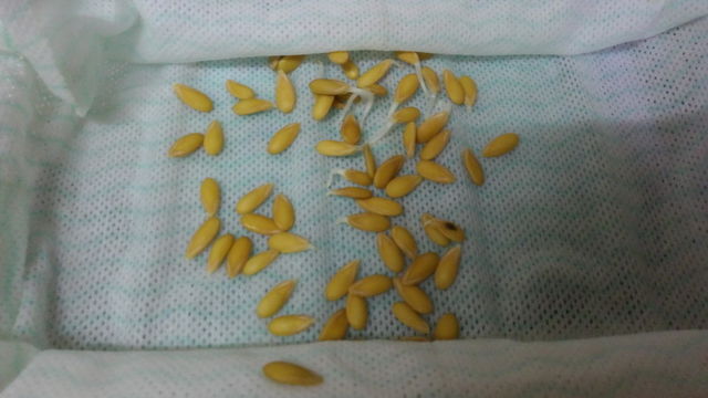

20150107

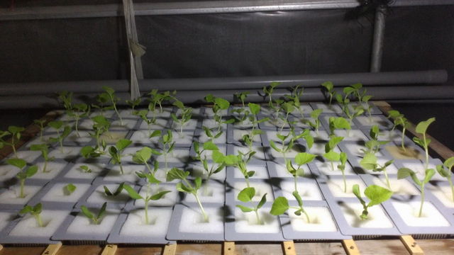

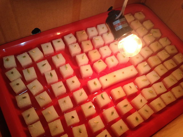

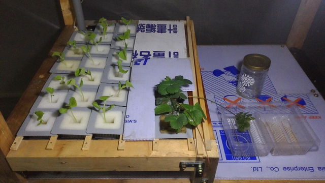

所有的果,從子開始,孵苗囉!~~~~~^^~
20150205
年初天氣冷丫,帶到室內打燈保暖好出苗
20150225
種植的是魚菜水耕,所以出來的給苗都上大棉了,準被發根

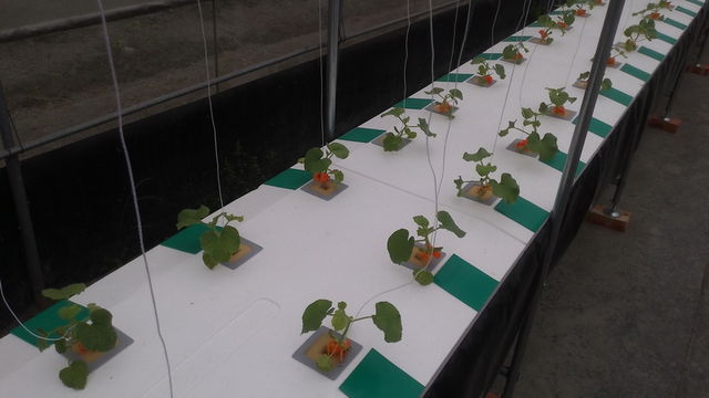

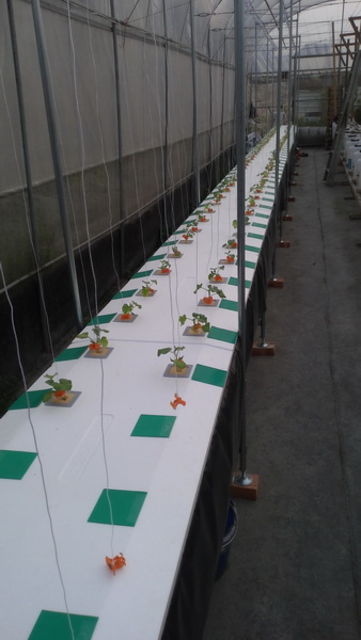

20150311

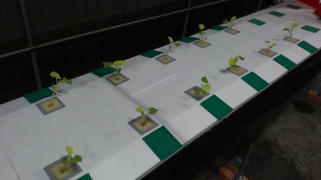

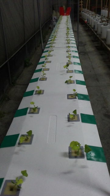

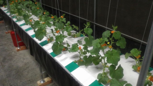

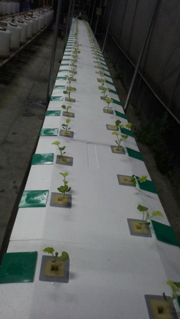

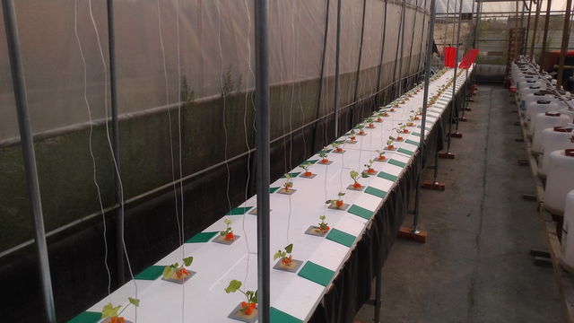

經過一段時間的等待,終於根系長的差不多了,直上種植床,等長大囉
20150313
20150317
20150323
20150328

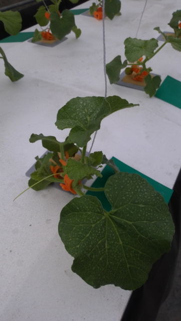

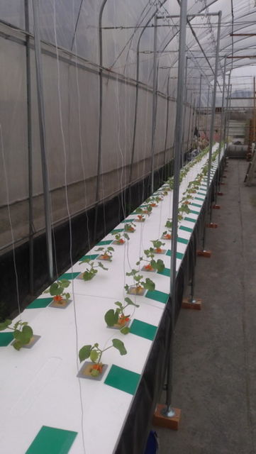

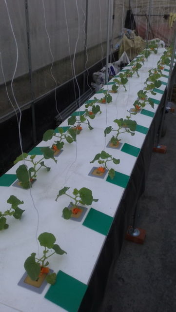

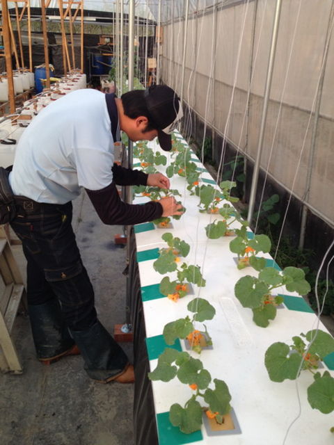

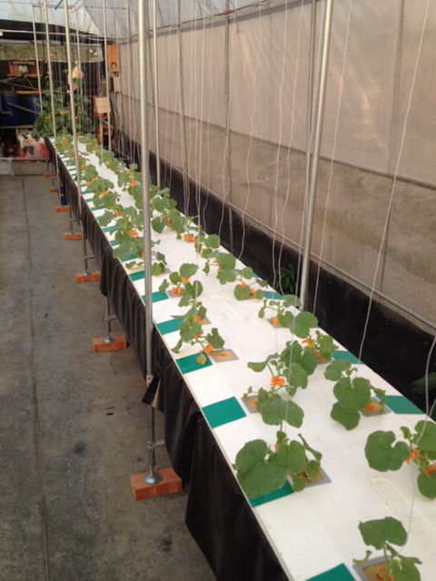

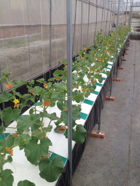

上植床也有一些時間了,有沒有長大了點呢?

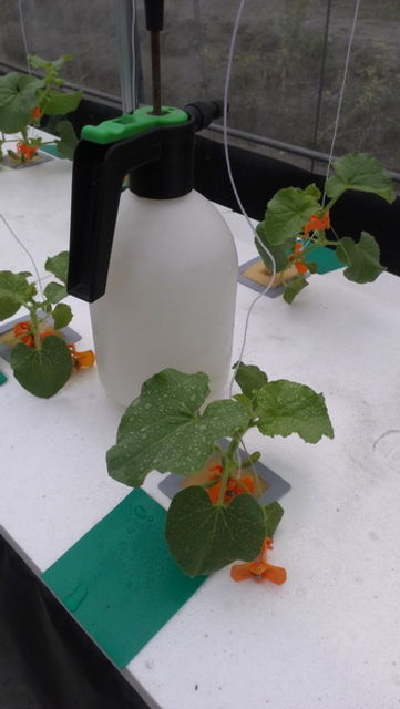

20150330

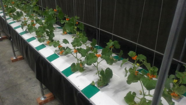

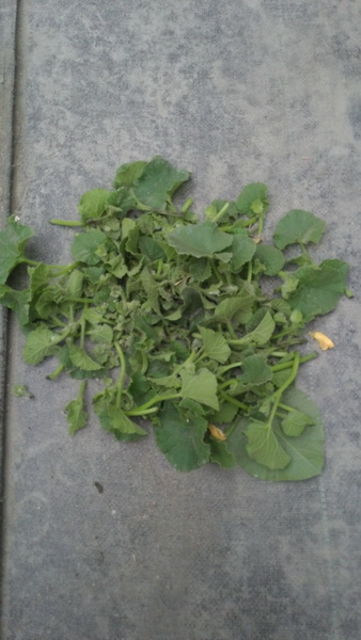

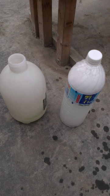

稍微整理一下植株,噴點葵無露防治一下白粉病
20150331

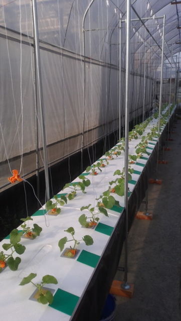

隔天一樣除側芽
20150403

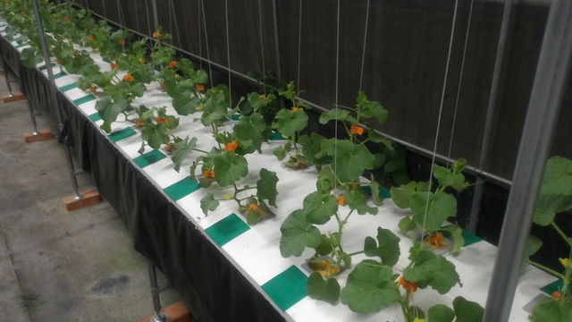

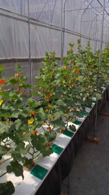

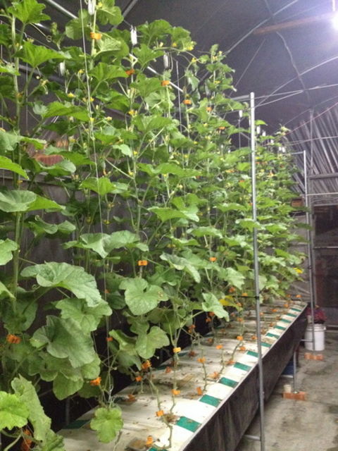

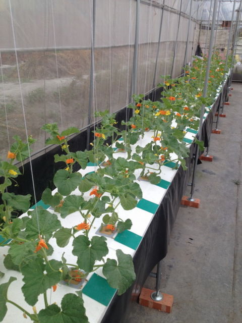

才沒幾天,長大了不少丫

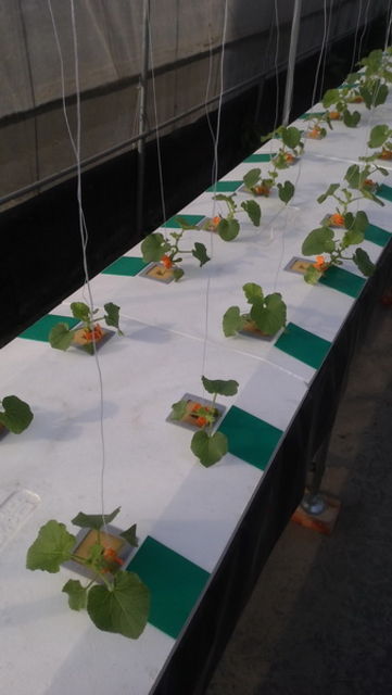

20150407
持續觀察
20150408
20150415

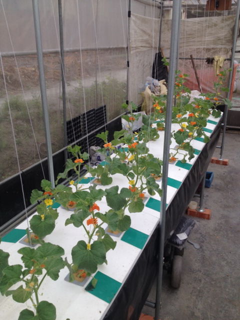

一樣做葵無露,做白粉防治

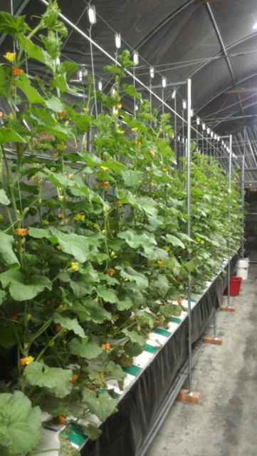

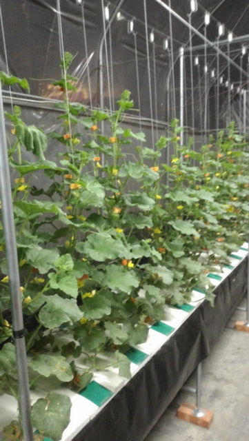

20150418
持續長高中

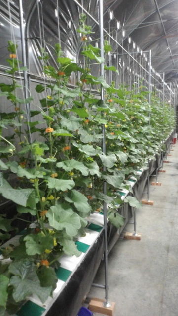

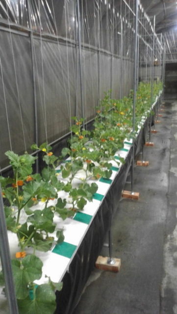

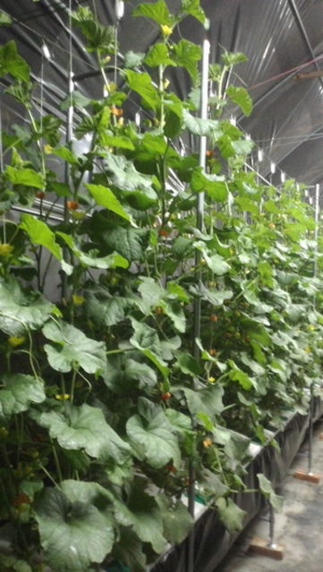

20150421

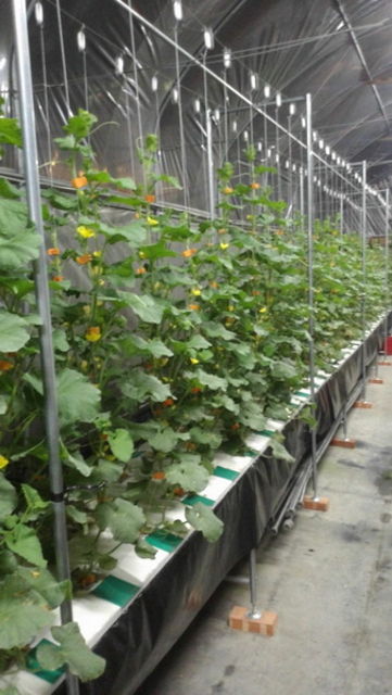

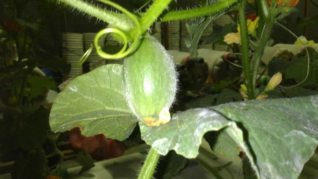

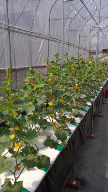

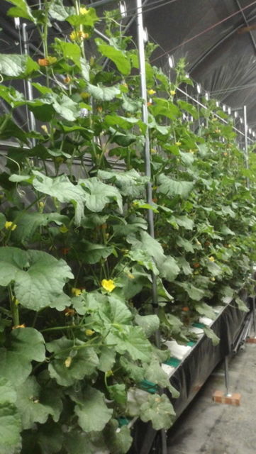

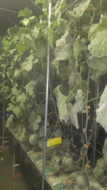

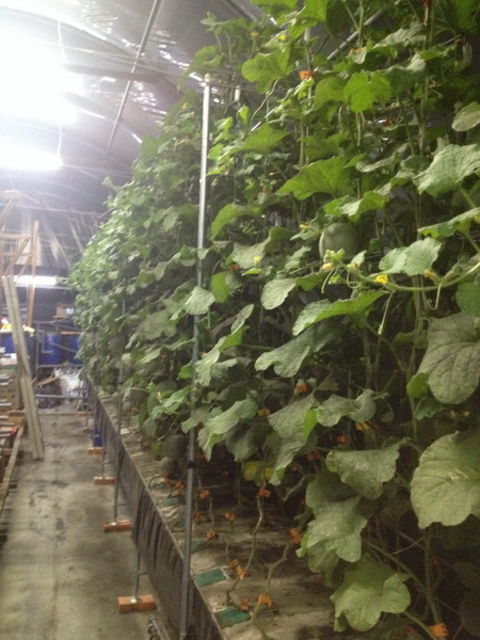

發現第一顆瓜,越長越好囉!陸續產出中。

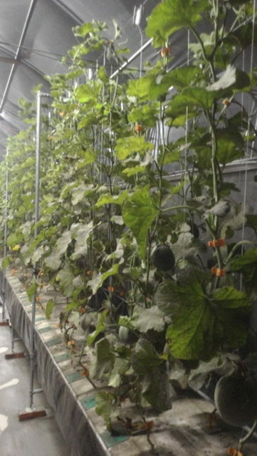

20150426

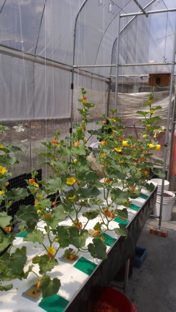

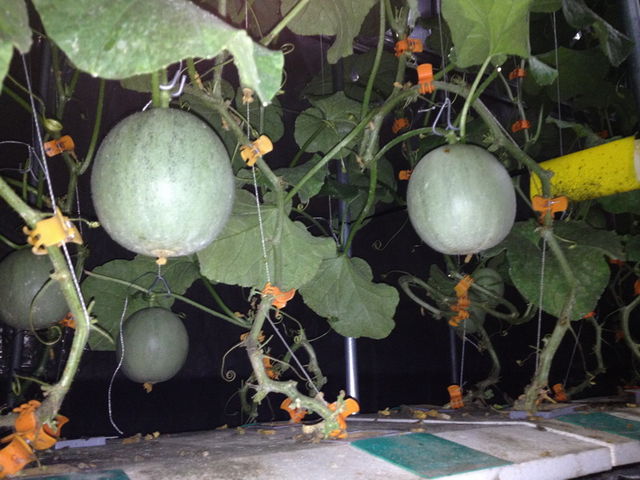

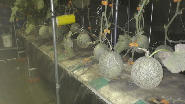

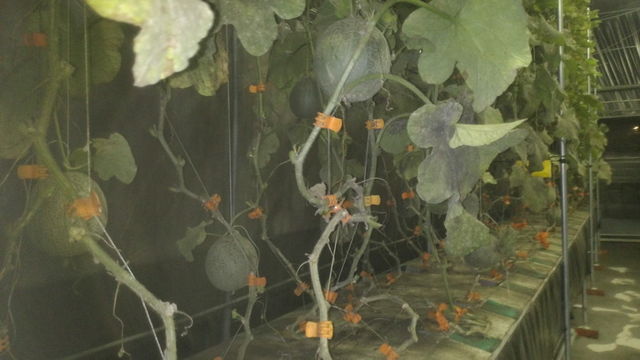

20150505

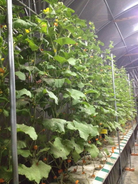

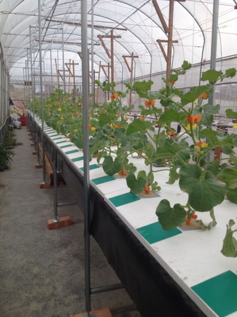

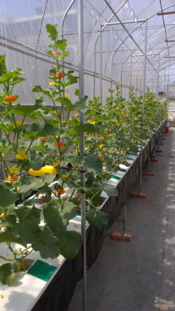

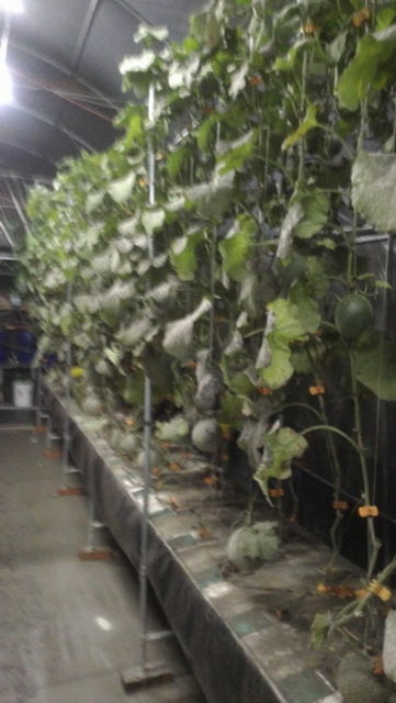

瓜瓜越長越多顆了。也越來越大了。
20150512

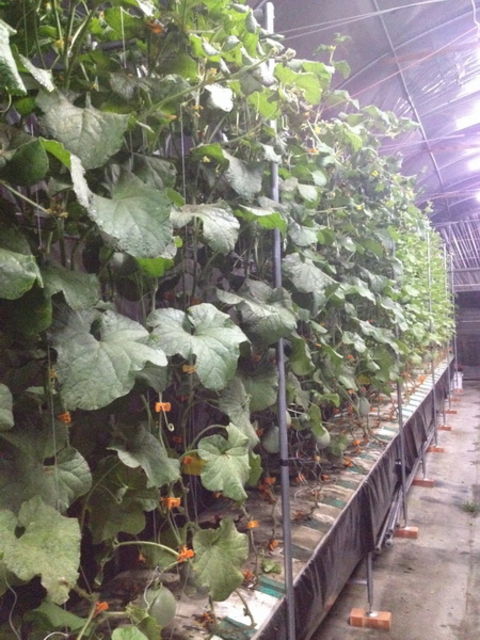

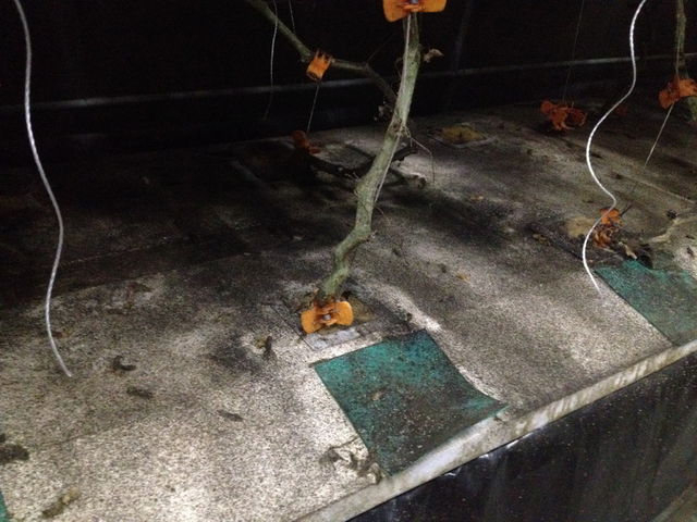

這期間芽蟲爆發,整個定植板上都黑黑的了。
20150517

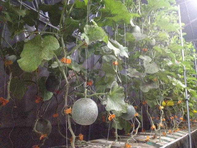

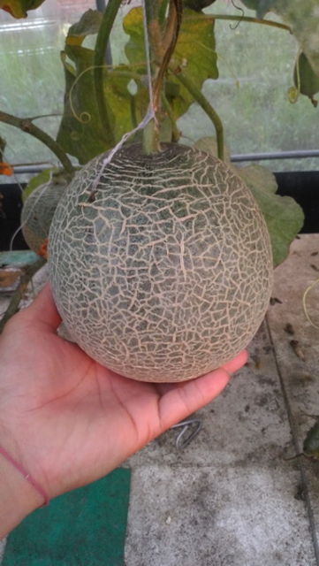

不錯吧!這還是小顆的。
20150525
不噴藥,到後期整個植株狀況不太好,下一次種植會更好,當然後續持續觀察。
這期間魚菜的水中,還是會加入營養劑,瓜類吃肥份比蔬菜還要重,所以適當的加入,是可幫助成長。
之後產出的瓜,還不知怎賣,等到時採收了,在來處理,^^
