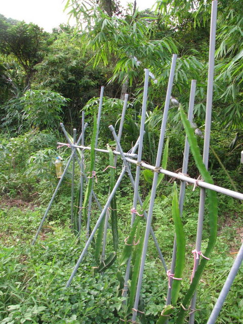

發表於 2015-7-28 08:58:34 | 顯示全部樓層
本帖最後由 apache64 於 2015-7-28 09:03 編輯
我火龍果只種2排....這是6月初ㄉ照片.....
左邊是雙色右邊是青龍白
靠近保特瓶3顆是450其他是大紅
參與人數 3威望 +47 收起 理由
eastern + 12 太棒了!
蔡先生 + 20
DavidChiou + 15 太棒了!

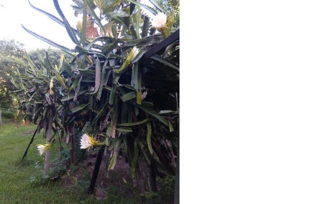

發表於 2015-7-28 09:14:15 | 顯示全部樓層
apache64 發表於 2015-7-28 08:58
左邊是雙色右邊是青龍白
建議種植 火龍果 , 還是要用 水泥柱 做支撐 , 我用大木頭,  都快垮了 !!

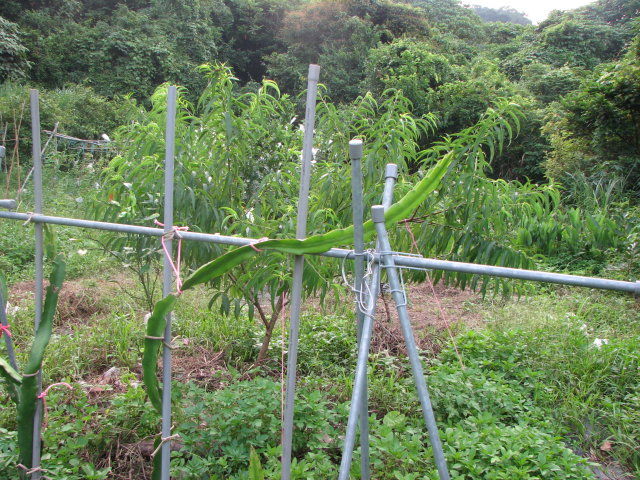

發表於 2015-7-28 09:21:56 | 顯示全部樓層
本帖最後由 apache64 於 2015-7-28 09:25 編輯
Long-Man 發表於 2015-7-28 09:14
以前我ㄝ是用木頭跟竹子做支架....種在後來倒地不起就沒有管他......去年才又想種火龍果才ㄑ買鍍鋅管做支架...你ㄉ火龍果要修剪枝條...
