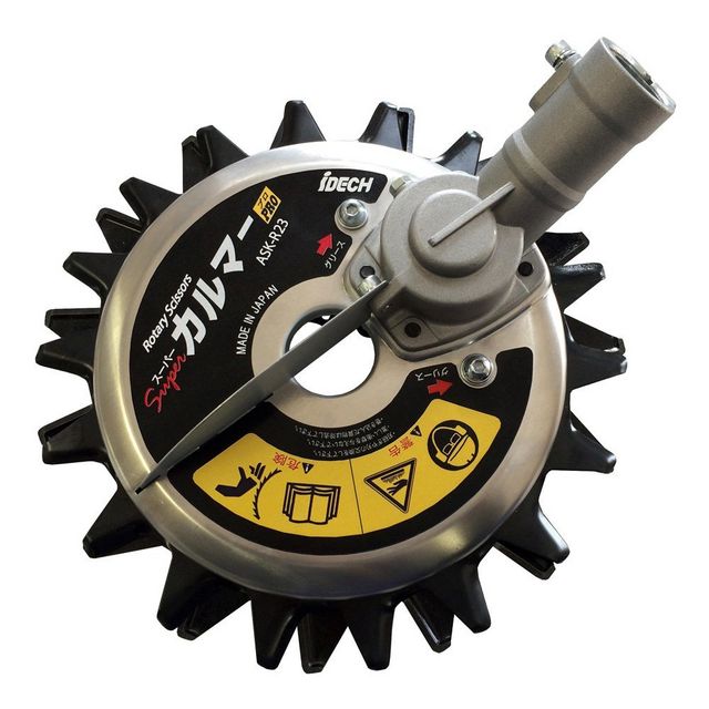

請問有哪位好朋友有使用過
這種割草機配件

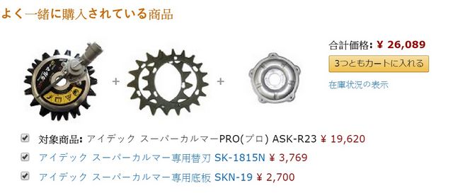

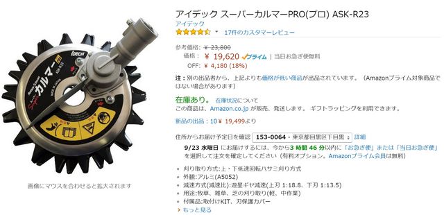

日本亞馬遜上的資料
以本體來說19620日圓相當於NT:5365
還可接受,但就不知道效果如何

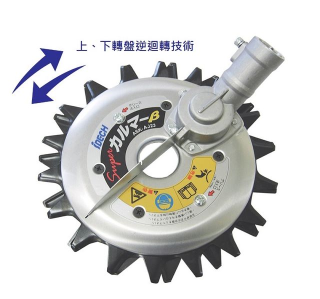

發表於 2015-9-23 10:22:59 | 顯示全部樓層
http://2home.com.tw/bbs/forum.php?mod=viewthread&tid=36373
我有買來使用 很好用
褲管不再有草屑
也不會吸到塵土
可謂式圓盤刀進階版本
美信 + 15 太棒了!

 樓主| 發表於 2015-9-23 12:25:33 | 顯示全部樓層
Zefram 發表於 2015-9-23 10:22
我有買來使用 很好用
請問
我的地方是樹多,小石頭多,鬼針草多
有合適嗎?
謝謝

發表於 2015-9-23 12:29:44 | 顯示全部樓層
8000gmhz 發表於 2015-9-23 12:25
請問
我的地方是樹多,小石頭多,鬼針草多
此刀比較適合割草皮  庭園造景 會有石英石 鵝卵石 用此刀也能閃 無影響
但不適合割雜草 容易耗損刀片
雜草多 石頭多 請用圓盤刀
http://goods.ruten.com.tw/item/show?21303255435227
美信 + 15 太棒了!

 樓主| 發表於 2015-9-23 12:37:57 | 顯示全部樓層
個人是偏愛使用圓盤刀
因其他家人覺得刀片類都很危險
喜歡用牛筋繩
但對大顆的鬼針草,繩子打不太動
這東西真的很少人用過
謝謝大大的分享

發表於 2015-9-23 14:24:53 | 顯示全部樓層
Zefram 發表於 2015-9-23 12:29
但不適合割雜草 容易耗損刀片 ...
請問為何石頭多可用此圓盤刀.不會鈍掉嗎

發表於 2015-9-23 14:49:59 | 顯示全部樓層
Vincent814 發表於 2015-9-23 14:24
請問為何石頭多可用此圓盤刀.不會鈍掉嗎
如果你指的是 8500元的剪刀式刀盤  因為石頭比較偏中大的 他會直接撥開
比較不建議用在 石頭有大有小的地形
大的石頭不怕 小的有可能被刀盤剪到
剪到小石頭還沒遇過 但我根本不想這樣去試
他最外圈 不是刀 所以運轉時  是一個圓型的盤子
他刀在裡面 不會弄到石頭
而且也可以直接靠著牆壁 或是樹頭去除草
都不會傷到牆壁跟樹頭
至於鈍掉的問題 如果你只是割草皮 其實能用很多次
如果用在雜草 可能就得常換了
這東西 就是庭園造景的高檔貨  如果嫌貴 用牛筋繩就可以了 只是會被石頭一直噴臉 滿身灰 護具皮裙不可少
用剪刀式刀盤 可以很優雅的 不需要護具 就能把邊邊角角割的很漂亮
