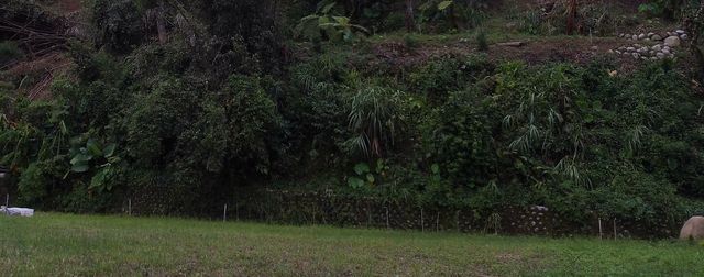

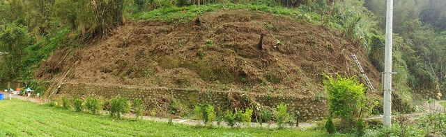

利用2個工作天將山坡雜草除盡,雜樹也做了修剪。問題來了山坡土質屬砂質(砂岩)坡度有60~70度也有垂直面,該如何處理較好?又兼顧美又能護坡避免崩塌~~
目前想法灑草籽,種肖楠,竹柏 或櫻花~~
未處理前狀況:
