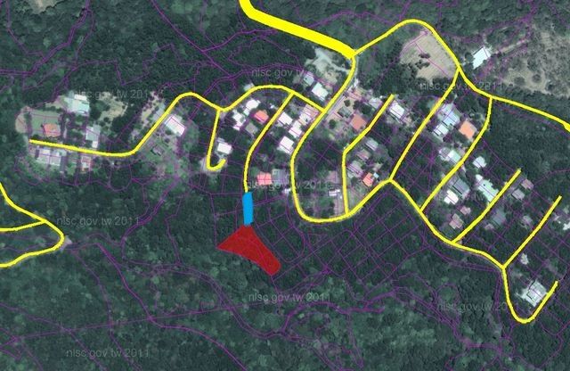

各位大大是否有人有相關的經驗呢?
我娘親在民國81年買了一塊地,當時是丙建,本來要和建商合說A結果建商倒了,
只誘F第一期。
但是我們的地在第二期
86年時 被改成山坡地保育區-林業用地
我媽一直沒管它
直到我現在住的房子   明年可能要被房東收回
我想要搬去山上住 自己弄個地方住
不用一直看房東臉色
(所以....小的很窮 能愈便宜愈好  一切能自己來就自己動手...)
前一陣子上去看過 申請鑑界
結果現場公務人員說長滿了雜木 無法進入
所以把案子撤掉了
要我們先清出路來 才能鑑界
查了一下  如果只是除草  不用申請
但要砍竹雜木  就要申請
然後因為是林地 還要簡易水保計劃書?
便宜一點的做法
是買個貨櫃直接放上去
但是現在那裡草木橫生   走進去都超難
現在假設我把地清出來了
想請問一下
1、林地可以放貨櫃屋住人嗎?
2、如果可以,有什麼名目可申請嗎?
3、現在連對外的路都沒有(見圖綠色的部份),我可以自己鋪路嗎??
請大家指點~~

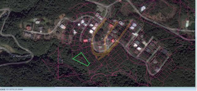

發表於 2015-10-22 08:09:04 | 顯示全部樓層
行政區:新北市三芝區圓山里
三芝土地公埔段芋尾崙小段
國土利用調查:天然竹針闊葉混淆林
目前圖上測量你的土地距離現有道路32公尺
圖上黃色線段為目前道路
jsun8899 + 20 太棒了!

 樓主| 發表於 2015-10-25 17:48:00 | 顯示全部樓層
sakey55 發表於 2015-10-22 08:09
行政區:新北市三芝區圓山里
三芝土地公埔段芋尾崙小段
國土利用調查:天然竹針闊葉混淆林
太強了~~~
我有和其它的地主說過  他們可以讓我自己開路(圖中藍色位罝)
但是開路好像也要申請?????
