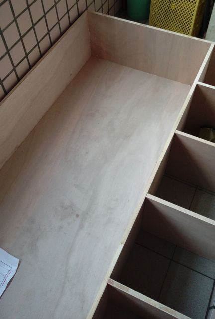

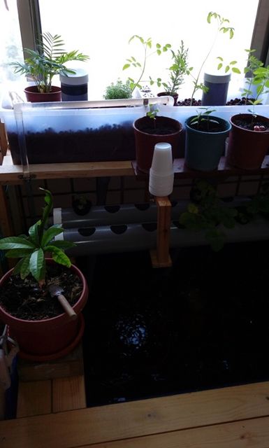

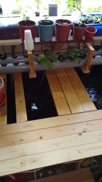

趁我家大人不在,偷偷做的,終於完工了

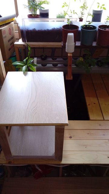

加張小桌子,可以讓小朋友看書寫末涂r

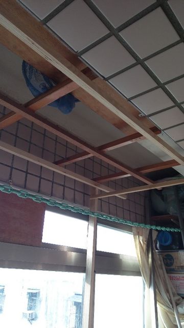

看起來 照明會不足歐

感謝您的提醒,還沒完工,還可以慢慢修正,感恩!

 樓主| 發表於 2015-12-2 20:14:48 | 顯示全部樓層

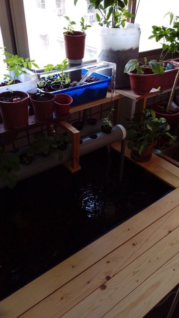

終於完工了,可是植物生長有點慢,不知是否養份不足?

發表於 2015-12-4 17:19:49 | 顯示全部樓層
隊長 發表於 2015-12-2 20:14
第一直覺是陽光不足
擔心養分不足可以加肥料,我都用花寶
381
6462
6462
發表於 2015-12-4 18:18:50 | 顯示全部樓層
大多數植物要在室外陽光直射,在室內只有側邊有窗的話,只能種耐陰植物。
因為陽光不夠,所以會徒長且長得慢。
381
6462
6462
發表於 2015-12-4 18:20:13 | 顯示全部樓層
勉強有一種作法,是種喜水的藤蔓植物,例如絲瓜,然後讓它爬出去窗外,就有陽光了。
不過絲瓜的根非常旺,可能會佔滿水槽 而且窗外沒有架子可爬的話,也沒處長。

 樓主| 發表於 2015-12-4 19:26:17 | 顯示全部樓層
本帖最後由 隊長 於 2015-12-4 19:27 編輯
感謝兩位的指導,現在只能慢慢改進了,希望能夠有成果,感恩!另外,用花寶會不會影響魚的成長?

發表於 2015-12-4 20:32:56 | 顯示全部樓層
光照不足,室內加盞植物燈試試吧!

發表於 2015-12-4 23:58:07 | 顯示全部樓層
隊長 發表於 2015-12-4 19:26
目前看來用花寶對魚沒影響,不過我的用量比較少,只是偶爾補充用,可能不具代表性。
