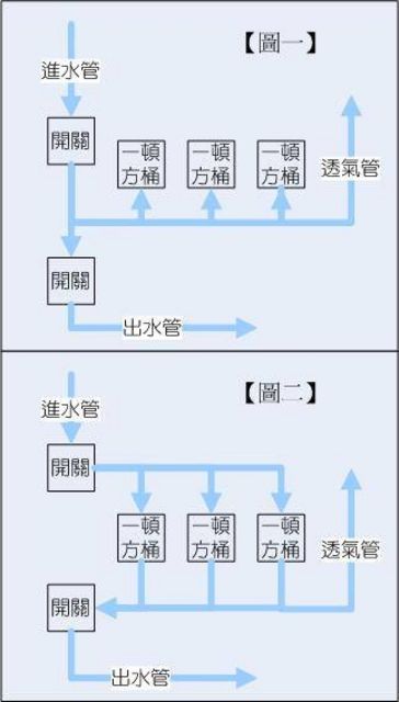

想請教教一下,多個IBC一噸桶配線問題,目前構想圖一及圖二,請指導!

發表於 2016-2-16 21:45:03 | 顯示全部樓層
本帖最後由 隨意栽 於 2016-2-16 21:47 編輯
用圖一 不用排氣管IBC桶的蓋子有透氣孔.進水下方的開關放到與IBC桶併列.這樣可以直接由井水供水灌溉.出水口關閉 IBC桶開關開啟時是注水到IBC桶.

發表於 2016-2-17 00:28:34 | 顯示全部樓層
如果是我自己要用的話,水會設計成從第一個IBC桶上方進入,配上一個浮球開關控制水位(自然重力進水)或是液位開關(抽水馬達)來控制液位高度。通常水從下方進入桶子需要額外扺抗水壓作功,所以第一圖是耗能的方式,而第二圖想要三桶進水量一樣是很大的挑戰,而且人還要在那裡顧水位到多高了,玩幾次之後就不想再使用了。
IBC桶之出水口三個並聯構成連通管,當第一桶進水之後自然會流到其他的兩桶去,連通管的一端裝一個制水閥來控制要不要讓水流出或存在桶內;在連通管另外一端裝一個開口制水閥當成排淤口。

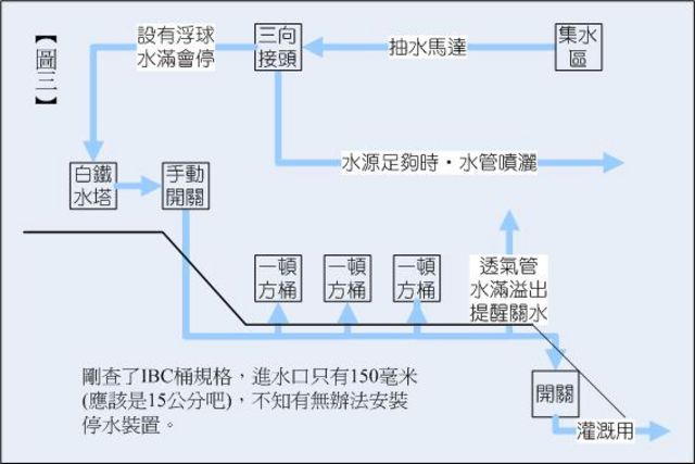

 樓主| 發表於 2016-2-17 09:17:42 | 顯示全部樓層
感謝兩位前輩的建議...
以下是小弟繪製比較完整的配線圖...

發表於 2016-2-17 14:36:22 | 顯示全部樓層
150mm 要 用法蘭接頭. 才能轉換其他尺寸

 樓主| 發表於 2016-2-17 15:01:44 | 顯示全部樓層
姜姜好 發表於 2016-2-17 14:36
如果浮球進的去,想說直接將水管伸進去用鐵絲綁住固定就好...

發表於 2016-2-18 08:46:38 | 顯示全部樓層
本帖最後由 FlyNews 於 2016-2-18 09:07 編輯
IBC桶算大型運輸容器,不是用來當水塔的,所以也不適合串聯並聯裝浮球,
方型的IBC桶,是為了有效利用貨車/貨櫃的空間。
且IBC桶有點透光,儲水放戶外或有陽光的地方容易長青苔。
而固定位置的水塔大多是圓柱形,是因應力計算上的材料成本最低...
若只用來裝水,還是用白鐵水塔或塑膠水塔吧? 底部用pvc接頭/凡而來配管或串聯並聯即可,
像塑膠水塔就都黑色或不透光的..應該比IBC桶便宜。
若用IBC桶做為水塔,也要找不透光的...

 樓主| 發表於 2016-2-18 11:49:43 | 顯示全部樓層
FlyNews 發表於 2016-2-18 08:46
方型的IBC桶,是為了有效利用貨車/貨櫃 ...
主要是用來果樹澆水,目前考慮使用二手的IBC桶比較便宜,新的塑膠水塔可能價格要會提升四倍之多。
青苔的問題是打算用廣告帆布遮蓋!

發表於 2016-2-19 00:58:39 | 顯示全部樓層
本帖最後由 FlyNews 於 2016-2-19 01:44 編輯
歡樂小雞 發表於 2016-2-18 11:49
青苔的問題是打算用廣告帆布遮蓋! ...
若要比價,就應該兩者都用新的比,或兩者都用二手的比,不能把二手IBC桶跟新塑膠水塔比價格啦!
且你用IBC桶,還要另加上廣告帆布+特殊配管的工和錢...划不來啦!
而二手的白鐵/塑膠水塔,當然可更便宜...
是因檢查二手水搭有沒有漏水,就要耗掉不少工了!
水塔運費會佔去不少比例,乾脆買新的較省事,不用檢查二手水塔是否漏水,
若水塔漏水,搬過去又搬回來的運費都賠光了! 沒採工!才較少人買賣二手白鐵/塑膠水塔。
我在拍賣網看到的是1噸(1000L)新塑膠水塔約2.6~3千元,和二手IBC桶差不多,
新的1噸白鐵水塔則4~5千元,全新的IBC運輸桶則6千元左右,
其實可買2個1.5噸的白鐵水塔,除了厚度之外,還要看運費和水電賺多少...
(大多水塔是搬上頂樓,水電報價再加上配管,會貴不少)
現在白鐵/鐵價都很便宜,但水塔加上腳架又要貴些,
用 水塔 平底 搜尋, 1噸的平底白鐵水塔則約3.2~4.5千元可更便宜。
