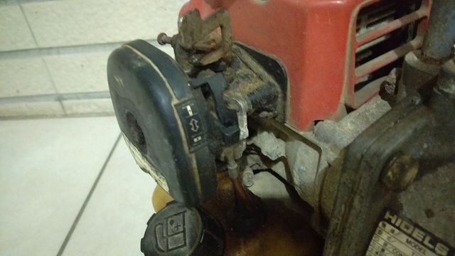

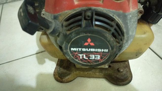

請教各位達人,我爸爸給了我一台Mitsubishi TL33抽水機,由於年歲已大他也已經忘了如何使用,由於多年未使用導致卡住,發動繩根本拉不動,前幾天拿去農機行花了1500元修復,前去取回時老闆不在家無法當面請教,因而來此麻煩大家了:
1.例如割草機不用時聽說要將油抽光,並且將油管內的殘油發動用光;那麼請問這台抽水機使用完畢後需要做甚麼處理呢?
2.雙箭頭各代表甚麼意思?該如何使用呢?
3.使用完畢後裡面的水應該怎麼辦?
4.可不可以三不五十偶爾發動一下避免又卡住?(單發動不抽水)
5.水母灌的不夠可不可以加大油門去抽取?
以上請教各位達人先進  謝謝

嚇了我一大跳,想說什麼時候三菱自己也跳下來做抽水機了,原來只是三菱的引擎啦...
引擎的部份就跟割草機的引擎類似,這台是油膜式化油器,所以要先按泡泡好幾下之後才不會拉拉繩拉到半死哦...
那不是雙箭頭啦,指的是阻風門,往上扳風門全關起來擋空氣進去,起動熱機了之後風門要全開,效率才出得來。
這種抽水機要先灌水後才能夠有吸程(也算自吸式抽水機),不建議無水情況下長時間發動(會傷到水泵),用完後如果怕水會流出來(從吸水口)那就打開下方有個黑黑的塑膠塞,讓水流光吧...缺點是下次又得灌水啦...
上方灌水的蓋子打開灌入水,抽水機如果抽到水時就會從蓋子口湧水出來,這時再將蓋子蓋上就好了。但這台的水泵進水口沒有做止逆,所以灌進去的水少部份會從進水口流失而造成水封的高度不夠,處理的方法就是一直灌水直到反湧出大量的水來...
