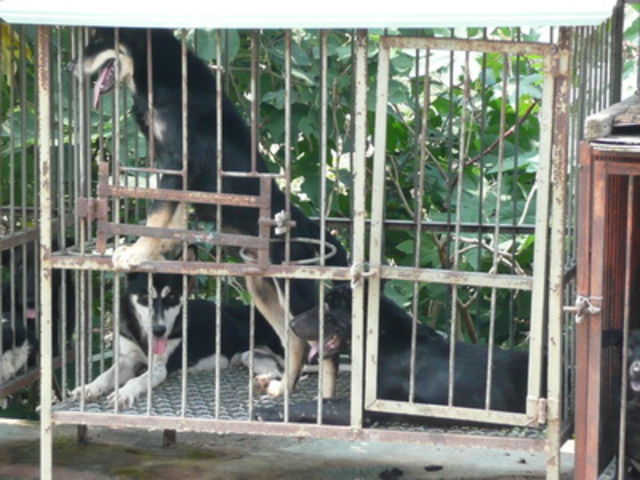

鐵籠子是像下圖(借用麥寮清潔隊圖片)
農田一角落綠化,為降溫來盡一份心力!謝謝!
681
29009
發表於 2016-6-13 00:24:56 | 顯示全部樓層
本帖最後由 Dogo 於 2016-6-13 01:14 編輯
taiwanbigmary 發表於 2016-6-12 23:53
謝謝前輩教導..
鐵籠子是像下圖(借用麥寮清潔隊圖片)
使用手提砂輪機配合切斷砂輪片。
要非常小心,這工具轉速快,不到一秒鐘就能造成嚴重傷害。
勿求快,尤其快斷不斷材料變形下彎之際。
安全眼鏡不可少。穿快要報廢的衣褲,因為切割碳鋼會有大量火星。
大顆的火星掉到衣服前還沒燒光就要在衣褲上燒個小小洞了。
下刀的地方端視您要分解得多大塊了。
活動部先拿掉,所以兩門鏈先處理完,門就下來了。
原則上以下刀次數最少,就能取下一整片為要。

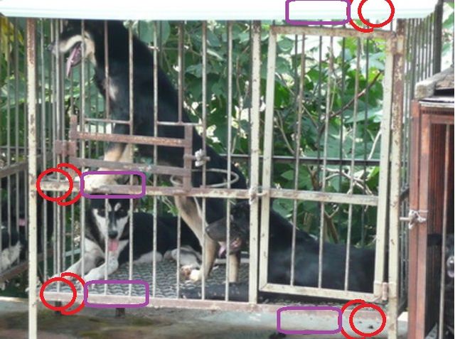

發表於 2016-6-13 00:36:23 | 顯示全部樓層
將這幾支立柱切掉,切的方式是直接磨掉焊接點,不用整個切斷!
這樣就分解掉了,上誘]是焊接點為主~
除非砂輪機遇到阻力,或是角度問題無法深入,那這樣就不是磨掉焊接處,而是要整隻截斷~(較危險)
磨掉焊接處不用想著要磨到整個完全開,每個焊接點都磨斷後,直接用活動板手咬合L鐵扳動,這樣磨掉焊接處的地方很容易就裂開!
這個要拆花不了多少時間,大概一片砂輪片就可以完成,耗損並不大!
如果是我來施作的話,磨完以後對角線推一下就全散了!
