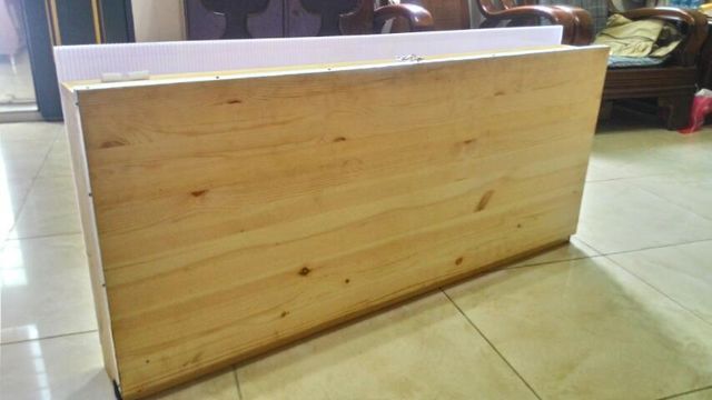

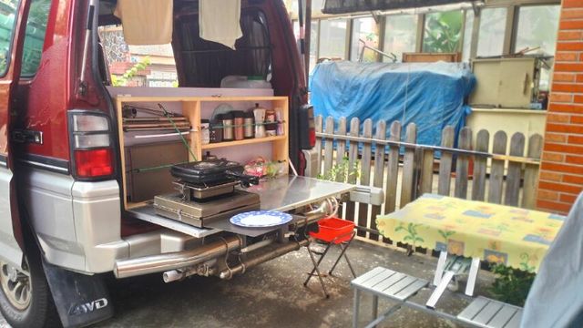

車尾行動廚房的觀念是來自 camping box ,簡單的說,就是把零零散散的廚具直接收集在一個箱子裡,並可以方便上下車,若要外出直接抬到車上即可,camping box 的誘l打開,放下就可以當料理台,回家則抬回家裡當壁櫃.
各種有趣的 camping box 可以上google 圖片搜尋參考...
https://www.google.com.tw/search ... 5QKHQXhA7wQ_AUIBigB

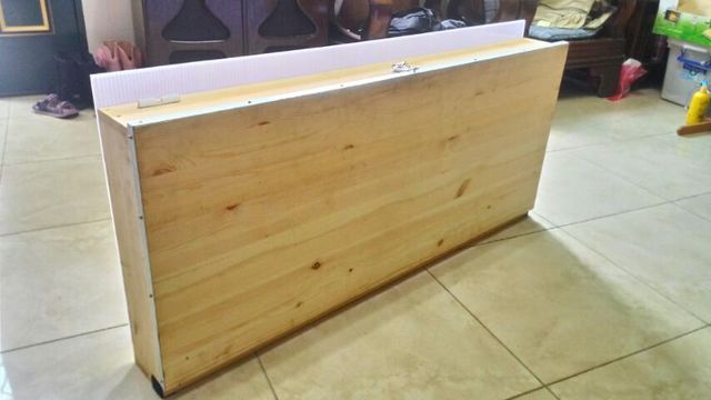

此次製作得利卡的車尾 camping box,利用車尾剩餘空間 規格 設定在 寬120x深 12公分x高 50 公分.
總花費不到1600元,比較大的金額是杉木板 120x50 兩塊共1100 ,加 120x50白鐵皮一片 380元,其它材料大都是家裡剩下的回收品.

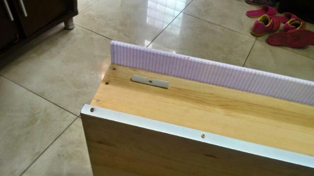

回收浪板及盒誚釵h做高一點,是防止 camping  box 上面放置物品會滾動,

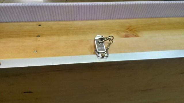

利用簡單的門扣

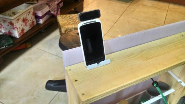

手機架

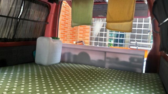

背面螺絲 可以和車中床結合固定

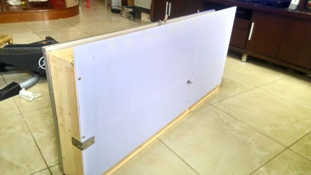

整體閉合的外觀

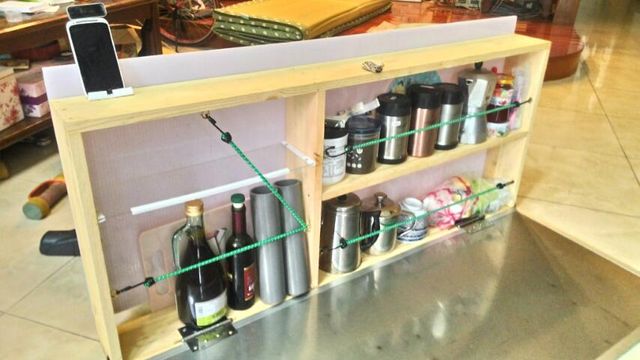

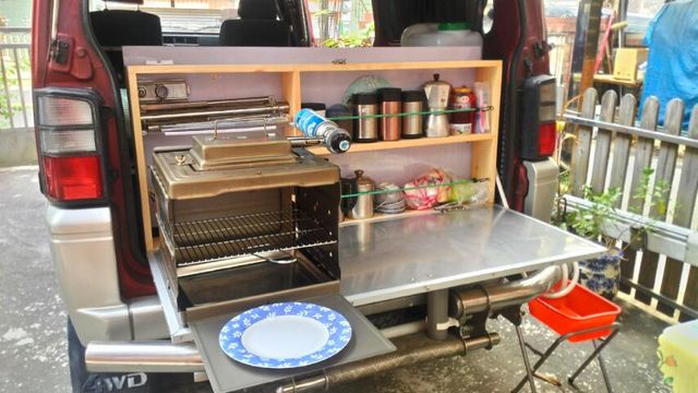

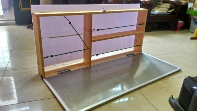

打開來的樣子,料理台則用白鐵皮,方便清理,用拉繩固定,防止物品掉落.
放上物品的樣子
手機加上無線傳輸,可以和車內音響結合,可以隨點隨選自己心愛的音樂

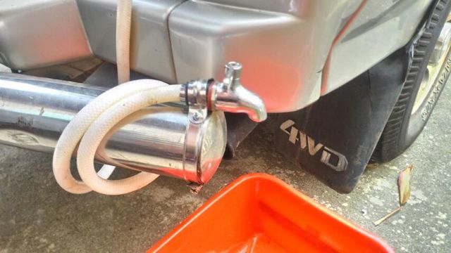

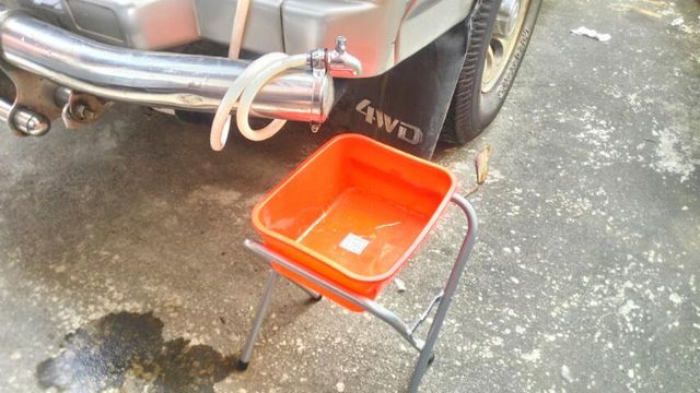

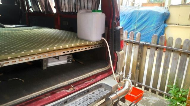

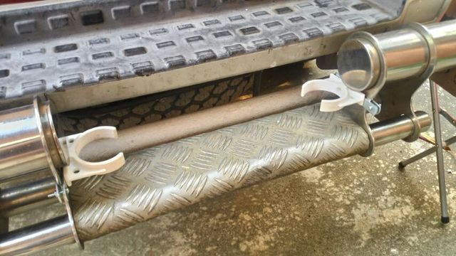

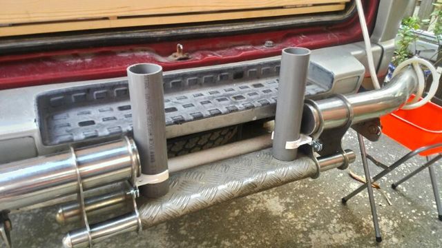

車尾料理水箱製作, 利用20公升的制式水箱加上浴室的軟管蓮蓬頭及水籠頭套在得利卡的後保桿上.
車尾 camping box 和得利卡結合
鎖上套管,材料用的是過濾器的固定器.
置入2吋水管
放下 camping box 誘l,進入料理模式, 折疊式007 無煙烤爐置入 camping box 內 沒有問題.
從車內看, camping box  剛好變成床頭櫃
007 無煙烤爐,可以馬上組合,置於料理台上,料理用具則在camping box ,非常方便拿取..
若不想浪費 camping box 料理台空間,可以用腳架把 007 架起來,置於理想的位置.
將 007 無煙烤爐轉變成 炒菜模式.方便煎蛋, 煮開水,做早?..

上週開著得利卡去永安漁港騎腳踏車,買當地新鮮海產料理,把車尾行動廚房打開,還真的有人來問,老闆來兩杯拿鐵,一杯無糖,一杯半糖, 後來還碰到下雨,還好收拾很快,折疊桌椅收一收,車尾蓋上去就好,人就可以閃了.
