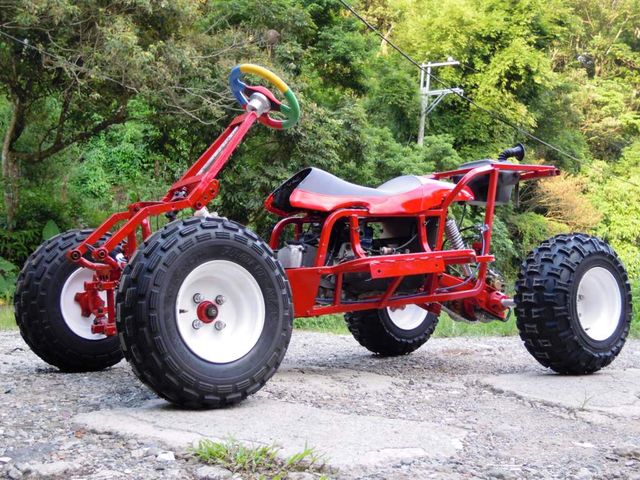

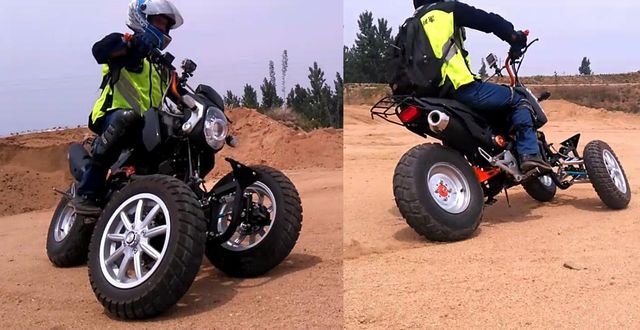

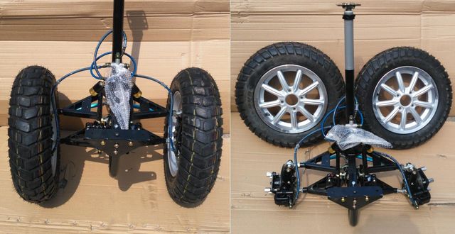

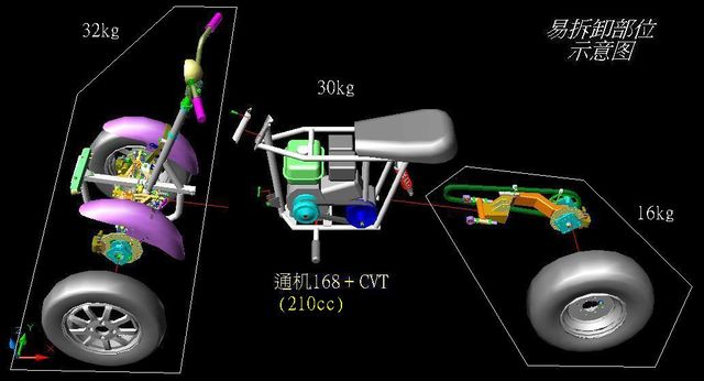

這樣搞如何?延伸你的足跡- -上山林探老木,下海灘玩沙沙更愜意

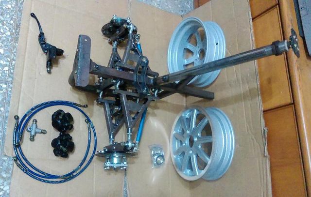

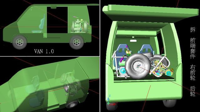

可拆解成三大部,方便單人抬上車後行李箱
這隻是不久前改的,使用相同的懸掛與輪組

 樓主| 發表於 2016-8-18 10:54:54 | 顯示全部樓層
為何要三輪肥胎而非二輪?因為怕摔疼!怕輪陷
這隻太肥佔空間又跑不快,俄羅斯凍土爛泥用

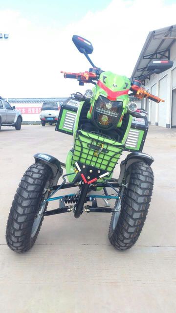

 樓主| 發表於 2016-8-18 12:43:26 | 顯示全部樓層
eastern 發表於 2016-8-18 12:04
樓主ca5495大,好像已經研製這型改裝車蠻久了!
因為就算訂製一輛來FUN,恐怕只能像野狼125的廣告一樣,馳騁 ...

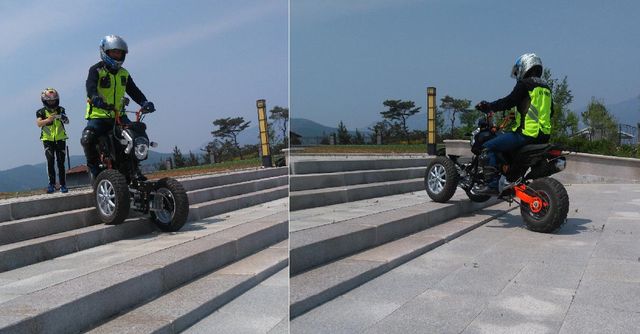

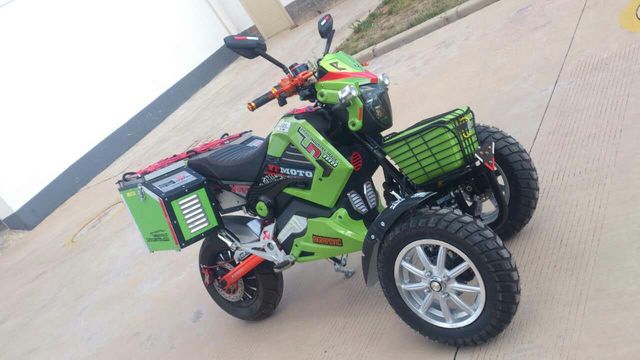

無本錢只能畫畫圖,找有市場的大國技工合作造樣車,出售半手工套件還能勉強維持新產品開發任務
這是雲南網友買套件自改的電動車
看騎自行車,在大片沙灘就不行了

 樓主| 發表於 2016-8-18 13:02:04 | 顯示全部樓層
eastern 發表於 2016-8-18 12:48
看了心癢癢的...
最經濟型套件不知一組多少?...
看你想改哪款車,圖二需自己小DIY噴漆,20張小朋友起

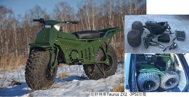

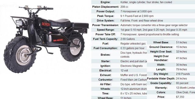

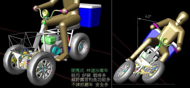

 樓主| 發表於 2016-8-18 19:53:54 | 顯示全部樓層

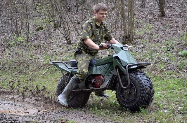

同用210cc级泛用引擎,寡造小三取其輕快不摔方便休閒定位,不同于美俄這兩隻老粗,ROKON價7千多美元,俄製TAURUS才1千1美金但很陽春,能省的部件都省了!
國內兩家生產新三輪的報價相信釵h觀眾不敢多想,同引擎與車体,前面多了一輪售價2倍,因為得付義大利設計室一筆可觀設計使用費,為何不自己搞?新技術對純製造業沒那麼容易!

 樓主| 發表於 2016-8-19 10:51:29 | 顯示全部樓層
tck7737 發表於 2016-8-19 10:02
有方向盤的沙灘車(國產)
易翻車的四輪底盤再拼上方向盤就更不實用了!機車廠沙灘車廠我都混過,彎道小三的底盤技術要求比二輪四輪更高
