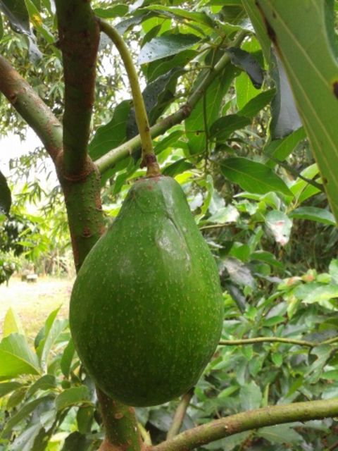

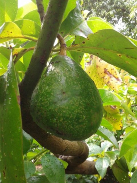

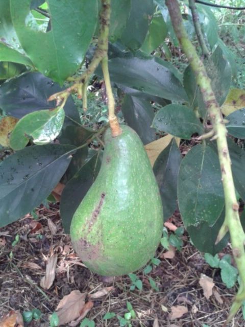

3棵酪梨種子實生樹各自長出不同果實,請問可由酪梨果實外觀推測出是何種品系的後代嗎?
