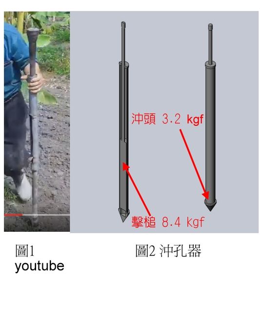

農地要立2”-A錏管,地下0.5m / 地上2 m,約26 支。原想買二手引擎挖孔機來作業,但成本有點高。
後來在youtube看到圖1的沖孔器,想仿造成圖2的沖孔器。重量如圖標示,不知誰有經驗可告知適當嗎?這種沖孔器實用性如何?
註:此重量組合擊槌提昇40cm後自重落下,約可下衝6~12cm深度。(土壤與沖頭阻力0.8~0.4 kg/cm2)

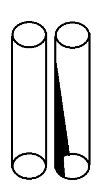

我會建議直接拿兩吋薄管,直接斜面,不要削尖,而是底端約五分之二的圓面切除
直插土面,往上拉,土就直接跟著斜面帶走了!
黑色部分切除,上面要不要做握柄,隨人高興!
當然也要看你的土質好不好施作,不好施作要搭配鐵槌,那握柄就不需要了!
黑色部分高度是看你的土質來決定,想要一次挖很多?薄管輕微削尖直接往土插就是一個坑!

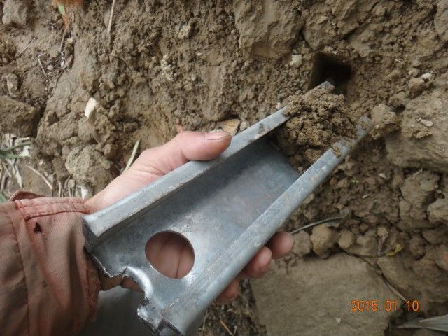

我自己挖土則是使用輕鋼架的c型鐵,要挖硬砂石土壤時用的是c型鋼!
開口處方便退土退砂~!
鐵材中間鑽個穴孔,怕打入土中不好拔時,避免搖晃造成收集的土鬆落,直接使用穴孔口徑以下的鐵管撬起~

 樓主| 發表於 2016-9-10 09:06:54 | 顯示全部樓層
以前曾經如黑龍兄削尖EMT管方式,但遇到小石頭類就無法繼續,可能是自己力量不夠或使用方法不對,另鏟除管內泥土也蠻耗時間。
此仿造因擊鎚只撞擊沖頭底部錐形頭,下沖時未撞擊管身,所以焊接部位受力應不大。管身是使用1.5”EMT薄管,以減低沖頭重量,增加撞擊力道。
另擊鎚的鎚擊部在下方,上方桿身沒有撞擊的壓力。只有在上拉時有受撞擊拉力,所以不會彎曲。
耽心是長時間使用下會不會太重?順不順手?或未發現的問題?

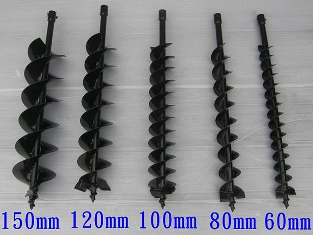

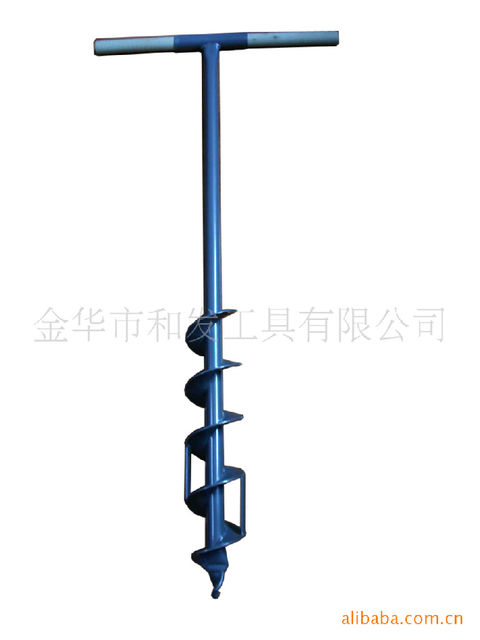

我是買了一支這樣的鑽頭,

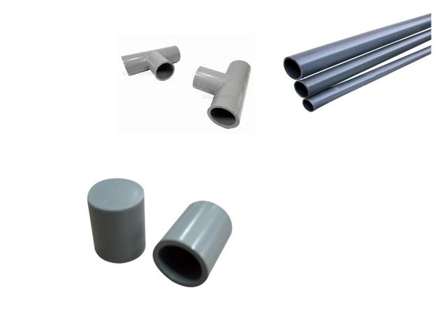

另外找一個PVC三通管稍微烘一下
套在上面原本連接機器的地方,
把三通鑽孔用原來附的插銷做固定,
再把三通的另外2個出口接上PVC管做把手
做出來的像這樣
