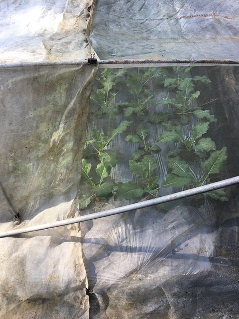

地處北北部,氣候屬雨多陽光少的日子
以為搭個網室,就可以無憂無慮的收成蔬果
沒想到從搭好後,鮮少有收穫...幾乎都給蟲兒給吃光了!...
想一想還真想拆掉它,或許露天種植還沒有這麼慘呢!
玻璃菜非傷即亡...越種越小!...
空心菜剩下骨架...
卦菜成了洞洞菜...

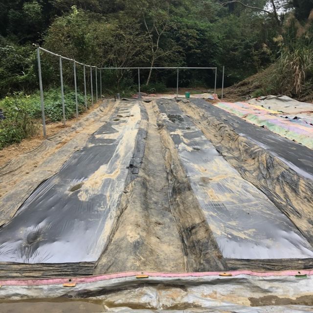

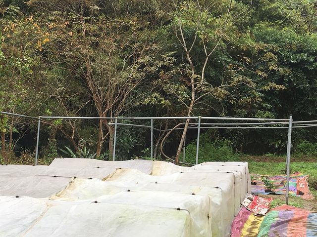

你的網室跟我一樣是簡易網室吧
1.下方黑布封的有點高?
2.你的向陽性好嗎?旁邊香蕉長很好
3.你上方網子用24目的吧? 我用16目, 旁才用24目
eastern + 20
是動動腰,不是吃飽換餓
人越老,越會碎碎念,一針見血,省事多了
 樓主| 發表於 2016-12-27 06:58:32 | 顯示全部樓層
phl001 發表於 2016-12-27 06:47
你的網室跟我一樣是簡易網室吧
1.下方黑布封的有點高?
2.你的向陽性好嗎?旁邊香蕉長很好
是的,自己亂搞的簡易式
1.下方黑色㧕草蓆特別一針針縫上去,防跳亀的...想說高一些無妨!
2.向陽性不錯,才會選擇在那兒搭;香蕉要移種了,一一處理掉…
3.上方及周圍皆為24目,所以上方雨水不大能直接下來⋯
有什麼好建議呢?...

發表於 2016-12-27 09:15:05 | 顯示全部樓層
網室內洞洞菜常見的是黃條葉蚤,多擺幾片黃色黏蟲板吧...至於傳說中的夜盗蟲只有靠餌料誘殺囉...
種菜比較好用的是青網,有篇研究報告說青網的有效透光率比白網還要好,但青網市面上常見的只有16目的規格而已。

我的
1.下方用二尺抑草蓆, 一尺要壓進土裡,  如果用硬板會更好
2.上方16目綠網, 旁邊24目白網, 雨水,透風, 會被吹垮, (到現在還沒垮過, 支架橫桿一定要拉)
3.我種植前全面噴藥,省的麻煩,   不過我這白粉病還不好防治
再說我沒你空, 還一針一針縫,  付錢了事
是動動腰,不是吃飽換餓
人越老,越會碎碎念,一針見血,省事多了
