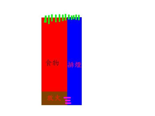

最近菜...太多..想把菜...用菜乾...
大陽慢慢晒...又太慢了...
想搞個食品乾燥機
家用的太小台,不夠用
大型的又太貴,太占空間....
所以有個構想...
暖爐+食品乾燥機+烘衣機  這3個東西差不多....
想買一個 葉片型暖爐  組個像下面這東西....
想請問  這方法可行嗎?

發表於 2017-1-16 16:45:05 | 顯示全部樓層
aotsen2004 發表於 2017-1-16 13:57
老師 您 畫的圖 跟 講的話 , 通常 小弟 要想 一年 才會 瞭解 ..........
這 圖 是在畫甚麼 ...........  ...
下方若是燒木頭
那要排煙呀
然後火去烤上方的鐵板
就會有熱氣
熱氣不是要排掉嗎?
所以上方綠色的地方是排氣的

發表於 2017-1-16 16:49:11 | 顯示全部樓層
大地彩妝師 發表於 2017-1-16 16:45
下方若是燒木頭
那要排煙呀
煤油爐 ~ 都馬 是 燒煤油 吧 ~
那有 在燒木頭的 ~ 也不用 排煙 !  沒甚麼 煙 !!
我以為 那個圖 是 煤油爐 ~
