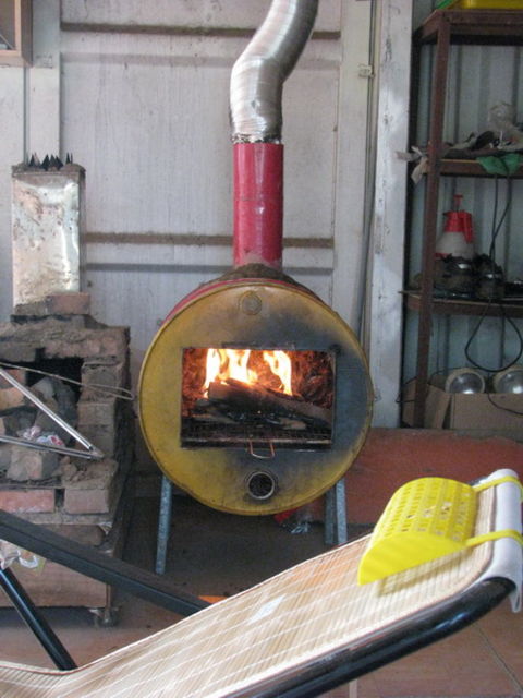

去年超級寒流來時做的柴燒窯

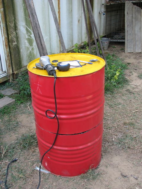

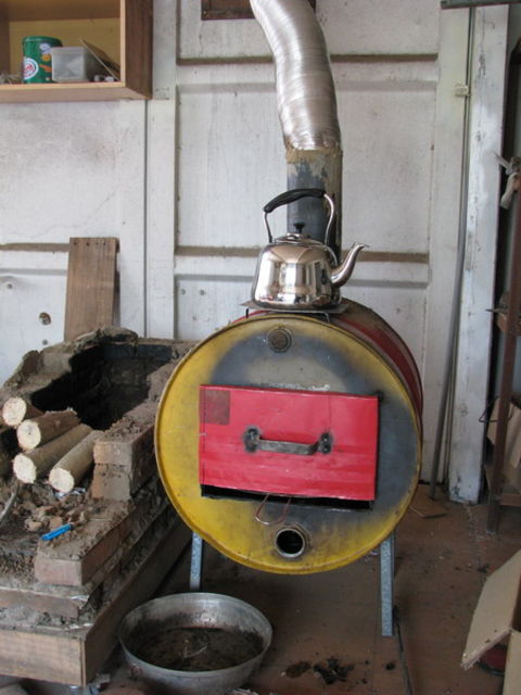

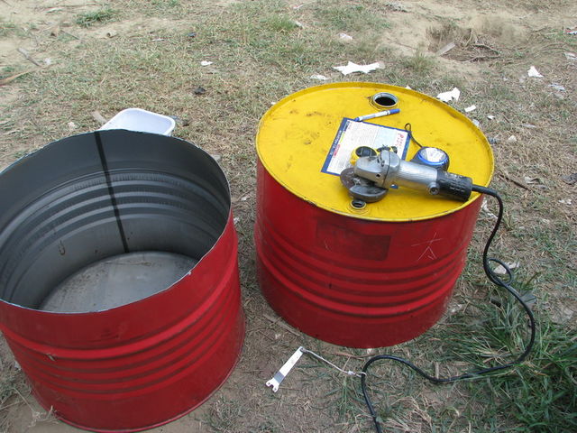

冬天時貨櫃屋晚上會冷到無法睡覺,買了一個50加侖鐵桶。

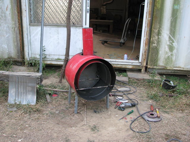

切成兩半
作個爐膛和小煙囪

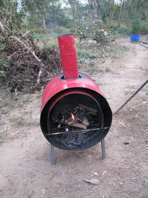

忍不住試燒了一下
爐壁內糊上泥巴,外膛煙囪上也糊上泥巴密閉。
手癢又燒了兩下

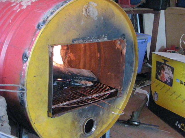

做了一 個爐門

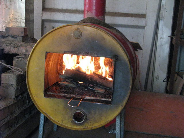

大爐門里再開孔挖出小爐門,誘W透明玻璃鍋說C
可以看見裡面柴燒情況,也感覺到輻射熱源源不絕湧出。
鋁製煙囪需改成鐵製,添太多柴溫度很容易就升到五六百度會把煙囪燒掉。
不需開風扇就能感覺到超優的暖房效果
爐篦
玻璃誑~上了兩各扣具
華斯做的合葉
溫度太高又噴冷水的結果。
換了新的鍋蓋r

發表於 2017-2-4 21:49:25 | 顯示全部樓層
灰燼,如何清理?

 樓主| 發表於 2017-2-4 22:06:38 | 顯示全部樓層
闊嘴 發表於 2017-2-4 21:49
灰燼,如何清理?
爐篦下面有個盛灰燼的鐵鍋,爐篦拿出來把鐵鍋裡的灰燼倒掉。

發表於 2017-2-9 15:35:57 | 顯示全部樓層
使用透明鍋蓋,真是有創意,耐燒嗎?
可以的話,我也仿製
24183
發表於 2017-2-9 17:39:35 | 顯示全部樓層
森林小屋 發表於 2017-2-9 15:35
使用透明鍋蓋,真是有創意,耐燒嗎?
可以的話,我也仿製
耐熱石英玻璃不便宜,透明圓鍋蓋不好施工,其實也可以去回收場找殺肉壞掉的四方的烤箱面板玻璃...不過直火燒不知耐得住嗎?

 樓主| 發表於 2017-2-10 22:06:30 | 顯示全部樓層
使用透明鍋蓋,真是有創意,耐燒嗎?
可以的話,我也仿製
高溫時不要噴水的話不會有問題,要燒到一千多度玻璃軟化應該很困難。

 樓主| 發表於 2017-2-10 22:08:53 | 顯示全部樓層
2home 發表於 2017-2-9 17:39
耐熱石英玻璃不便宜,透明圓鍋蓋不好施工,其實也可以去回收場找殺肉壞掉的四方的烤箱面板玻璃...不過直火 ...
圓鍋蓋施工我是用磨尖的一字起子一鎚一鎚敲打出來的。

發表於 2017-2-12 08:26:26 | 顯示全部樓層
本帖最後由 FlyNews 於 2017-2-12 08:33 編輯
石材、磚塊、石膏、磁磚、水泥.....都很耐熱,
玻璃同樣算石材的一種,也很耐熱,只要別熱漲冷縮太快即可,
也和石材、磚塊一樣,玻璃愈厚愈容易因熱漲冷縮而"燒裂"或爆裂,
至於那個透明鍋蓋,比較擔心塑膠把手會燒壞....
以後可拿類似鋁門窗用的四方型玻璃,但不要有塑膠邊,就不用為了切那圓形搞半天了!
平面方型的強化玻璃比較好找,也較便宜,且金屬邊框同樣可鎖上金屬的門把手。
圓形的金屬加工......若沒用CNC或水刀或雷射切割....真的難搞!
