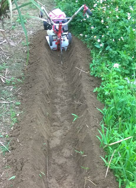

看了好久的翻土開溝機,因為沒貨車、搬運車,只能買這種轎車可以運送的機型。
想請問前輩們這台日農折疊型308F-IE08型
它的翻土和開溝能力好嗎?還有後續維修或耗材費,是否會很多問題或很貴?
麻煩前輩們給予建議,感謝!
補充一下,小弟只是要在稻田旁的小空地種種菜,還有農閒時種種冬季菜,想讓自己輕鬆一點。
菜也可以長得漂亮一點又快一點!謝謝!

你的閒地範圍很大嗎?有超過100平方米用鋤頭就累了
我2014年底有買一台還不錯用,我是用在3分多的田地上玩,刀具翻土刀、滾草輪、開溝刀都有買。
本體重22KG,掛翻土六聯刀就3XKG,翻土跑兩遍可以一尺深,土質軟硬會影響翻土深度效率。
滾草輪在田地上對付草苗嫩草很有效率~會比割草機還容易對付草苗!
開溝之前要先鬆土至一尺深,因為機台輕又只有一個傳動軸,所以開溝要直就要慢慢的抓好方向才會漂亮~可以開出約上面40公分下面30公分寬的V型溝~和鋤頭比很有效率
買來沒有什麼維修,主要二行程機油比例1:25要記得。
只有小故障像阻力棒的快拆螺絲沒鎖緊被震斷-換新$180、加油時懶惰髒手套沒脫掉,進沙子卡到化油器一加油門就熄火-請廠商教會如何排除化油器阻塞。
空濾位置較低容易吸到沙土,廠商建議用夜市的絲襪套兩層不影響進氣,空濾就常常能保持乾淨,至今還沒換過空濾。
如果能放在農地上當然買大台一點的,像日農650N以上的,如果只是要小範圍種菜308F綽綽有餘~
忘了一點,就是油門控制器如果是煞車把手型的,建議廠商換成像汽油割草機那種撥柄式的,不然手會壓到抽筋~
齒輪油初次8小時,爾後25小時換。我每次加兩條120ml的85W-140機車用齒輪油,不貴,偶爾要檢查添補油量。
