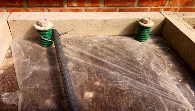

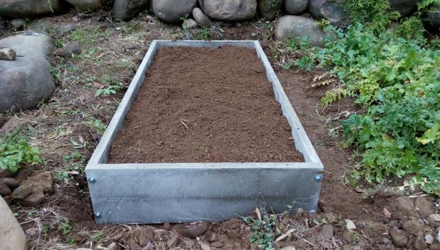

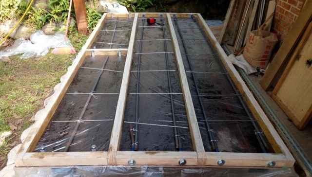

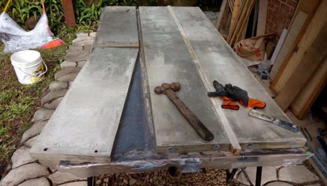

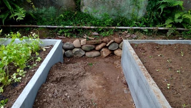

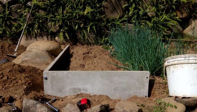

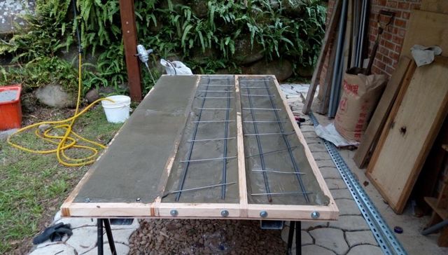

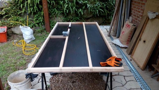

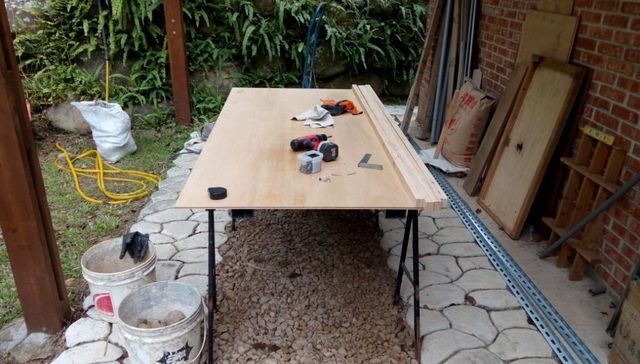

網路上看到外國人院子裡的菜園都整理的像花園一般漂亮! 用不同的材質將泥土圍起來方便整理! 有用木板,石砌的,浪板等等各種不同的造形! 我的前院本來就整理出幾小股菜圃,但是沒常整理總是草長得亂七八糟! 將土挖鬆了堆高了,過不久又塌下來,老是做一樣的事,實在沒甚麼效率! 想要搞一個像外國的後院菜園( Yard garden), 雖然種菜但是也要有氣質,好整理,也不會搞得髒兮兮的! 計劃了一陣子,決定要灌水泥板,組合式的! 一來方便施工,另外哪天改變主意了還可以搬走再組起來用!
下面是照片,如果要看文字說明的請進入部落格連結! http://jimdong.pixnet.net/blog/post/222169887

發表於 2017-4-7 21:35:23 | 顯示全部樓層
太有創意了
美美的菜圃
很羨慕
只不過這個水泥板非常重
一個人絕對搬不動

 樓主| 發表於 2017-4-7 21:52:35 | 顯示全部樓層
梅姬 發表於 2017-4-7 21:35
太有創意了
美美的菜圃
很羨慕
哈哈! 我是計算過,剛好我搬的動,全部自己一個人搞的ㄡ!

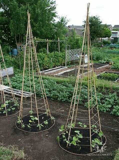

 樓主| 發表於 2017-4-8 10:35:11 | 顯示全部樓層
本帖最後由 Jim0524 於 2017-4-8 10:36 編輯

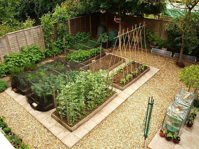

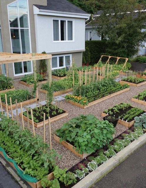

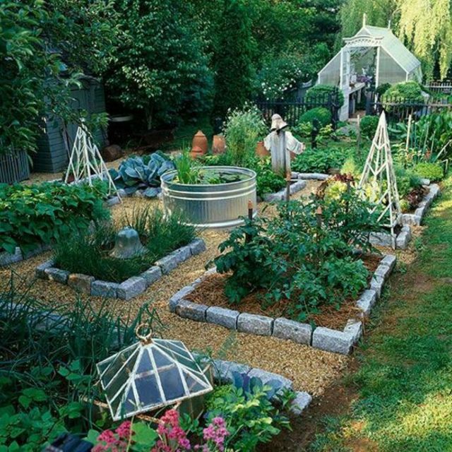

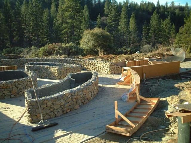

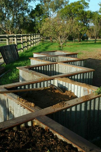

放上外國的Yard Vegetable Garden 照片給大家參考!

 樓主| 發表於 2017-4-8 15:52:12 | 顯示全部樓層

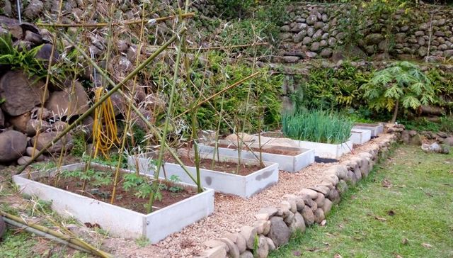

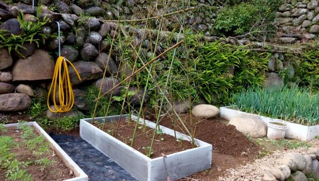

想來想去還是覺得空間不夠,但是也沒地方再放新的菜股了! 但是一個菜股拿來種瓜類好像又蠻浪費空間的,於是興起了在後方搭竹架來種瓜果類的想法! 午飯過後去鉅了8隻竹子,特別挑選細長形的! 並且將細枝也修短留下讓瓜果好攀爬! 竹子就直接插進菜股的土內,橫向再每30cm 綁上一隻竹子! 綁好後就很堅固了! 也不用再覆網上去了! 前後大概2個小時,包含鉅竹子和施工!

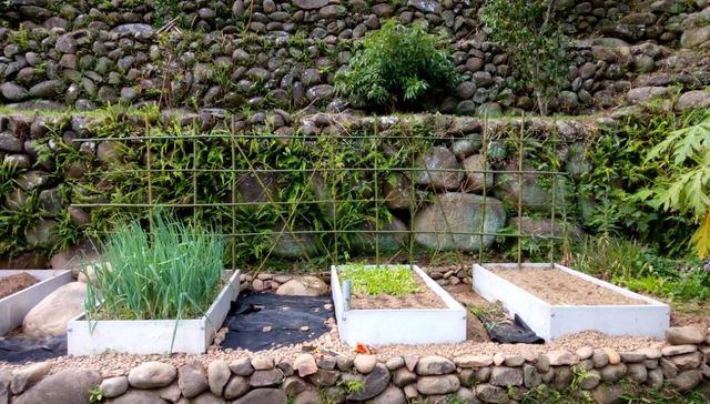

 樓主| 發表於 2017-4-9 17:56:01 | 顯示全部樓層
蔡先生 發表於 2017-4-8 21:31
用溫帶的方式使用大熱帶區域生命力多元、旺盛的寶貴土地,
雖說整齊、漂亮但個人還是覺得太浪費。
其實這種在歐美是用在"Yard vegetable Garden" ,字面上的意思是庭院裡的疏菜花園! 我想有幾個目地:
1. 美觀:可以將菜園花園化,所以會透過將菜股分成不同的幾何圖形,分門別類種植蔬菜,有些瓜果藤架也會有不同造型! 當然我的還沒達到這個標準....
2. 土地最大利用化:  因為是在庭院的菜園,土地不會太大,所以有些瓜果架也會立體化充分利用,至於走道比較寬其實並沒有比傳統的浪費太多,以我的來說,走道寬60cm, 一般傳統的應該也有留40cm 左右吧!但是如果菜股沒有檔牆,土堆高25cm 的話,斜坡至少也會再佔掉20cm, 兩邊就是40cm! 加上原有的走道,其實共有80cm 是不能用的! 斜坡還會長草藥除採ㄡ!
3. 利於管理: 這種菜股內當然要用比較鬆軟的砂土或是直接放培養土! 肥料及土壤不易流失,土層也夠厚! 以我的蔥移植進去後來說,我發現根部的生長就變得很旺盛,蔥也長得比以前漂亮又肥! 除草也只要處理平面的地方! 既使走道日後長草用割草機進去割也很快速,不會傷到疏菜!  還有就是蹲下來屁股也不會去模到到另一個菜股的土,用的髒兮兮的...
以上是我小小的看法! 當然這是庭院菜園,跟各位先進的大菜園是不能相比的,所以要用另一種角度來看它ㄡ!

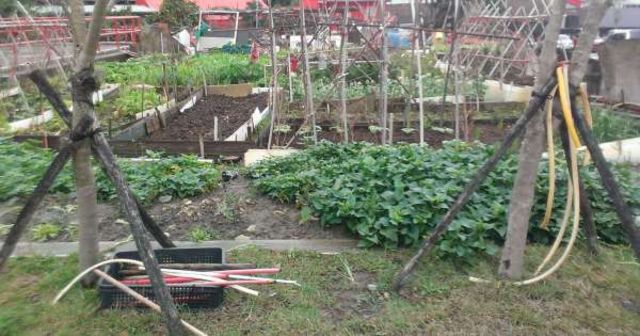

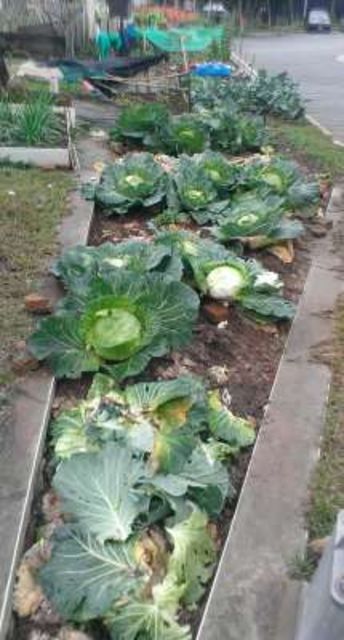

發表於 2017-4-9 19:18:30 | 顯示全部樓層
本帖最後由 笨羊 於 2017-4-9 19:20 編輯
雖說整齊、漂亮但個人還是覺得太浪費。
像我工作單位停車場旁邊的「傳統」小菜園,和洋人觀點不同,
哪有留「走道」?根本是充分利用到「寸土必爭」。
有支架的兩棵樹,是屬於我工作單位的土地,種樹美化。
其他私人土地,全部都拿來種菜了。
像這裡,尖尖突出的一小塊地也是私人的,不屬於我工作單位。
主人也拿來種高麗菜,拍照時已經收成摘走一半了。
