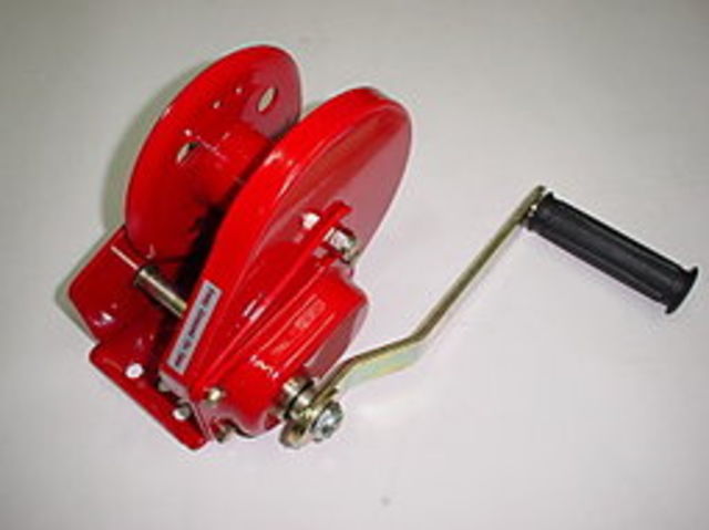

樹倒了要扶起來,打了一根錏管,用繩子想拉起來,太重拉不起來。有人知道何種裝置可省力拉起?
以前看過一個固定滑輪加一個活動滑輪,用鐵鍊可輕鬆拉起重物,那叫什麼名字?或是有其他好用的裝置?

蝙蝠大建議的鍊條絞盤(千補洛股)是很粗勇,但本身的重量就蠻重了!
也許光抬起架上就粉累人了...
還有一種較輕巧的拉索器,也許可以試試...

 樓主| 發表於 2017-6-23 19:53:14 | 顯示全部樓層
eastern 發表於 2017-6-22 20:38
也野黻_架上就粉累人了...
http://goods.ruten.com.tw/item/show?11080322540018
是這個嗎?

發表於 2017-6-23 22:03:24 | 顯示全部樓層
和明園 發表於 2017-6-23 19:53
你用這一型的來拉樹扶正...
樹小應該可以!.
樹夠大...保證你手會斷掉...
看一下ㄛ!....裡面有幾個卡哩可以玩!...

 樓主| 發表於 2017-6-23 22:43:19 | 顯示全部樓層
rdmigo 發表於 2017-6-23 22:03
你用這一型的來拉樹扶正...
樹小應該可以!.
樹夠大...保證你手會斷掉...
鋼索拉線器,查閱賣家的說法,是拉線或逼緊的,有辦法把重物拉起來嗎?

發表於 2017-6-23 23:28:58 | 顯示全部樓層
和明園 發表於 2017-6-23 22:43
您 有空 應該 照張相片 看看 樹 多大隻 ~
最好 週圍 可以 借作 施力點 的 地方~ 石頭 電線桿 樹木 等 ~ 也順便 照一下 ~~
不然 這樣  光靠 大家想像  一直討論 下去 ~
可能 樹 都死掉了 ....... 還沒討論完 !!

 樓主| 發表於 2017-6-24 00:16:55 | 顯示全部樓層
aotsen2004 發表於 2017-6-23 23:28
最好 週圍 可以 借作 施力點 的 地方~ 石頭 電線桿 樹木 等 ...
小樹而已啦。有查到1200lbs捲線器垂直拉力二百多公斤,水平拉力四五百公斤,也許也夠用。
