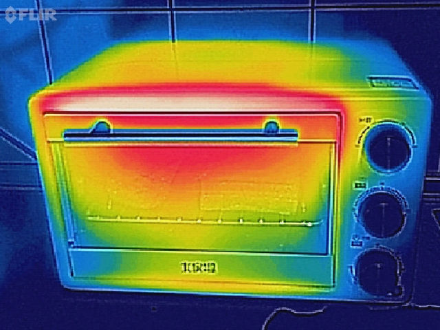

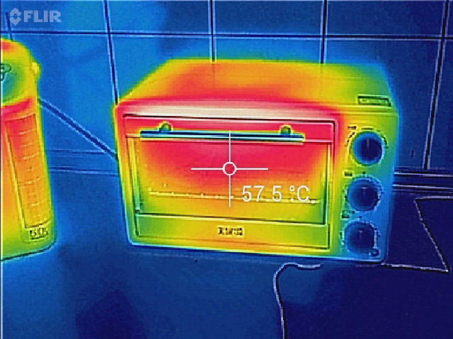

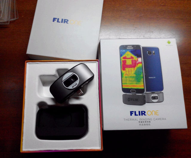

小弟 前一陣子 無聊時 看到 一篇 蘋果的報導 >>> 看到水電工這樣抓漏 大家都在跪求服務
於是 跑去 買一台 來玩玩看 ~
這邊 有簡介 請看 ~
可以 設定 有溫度顯示  或 無溫度顯示 兩種 ~ 以 小弟 的 烤箱 為例 ~

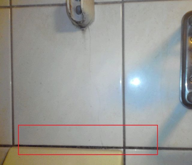

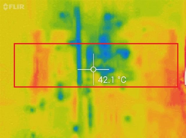

我的浴室 角落 ~ 一整天 沒用 ~ 還是 感覺 有點溼氣 ~ ( 這邊是 會被 西曬的牆面 )
熱感應 照的相片 ~ 顯示 濕氣 是從 上方 滲漏的 ~

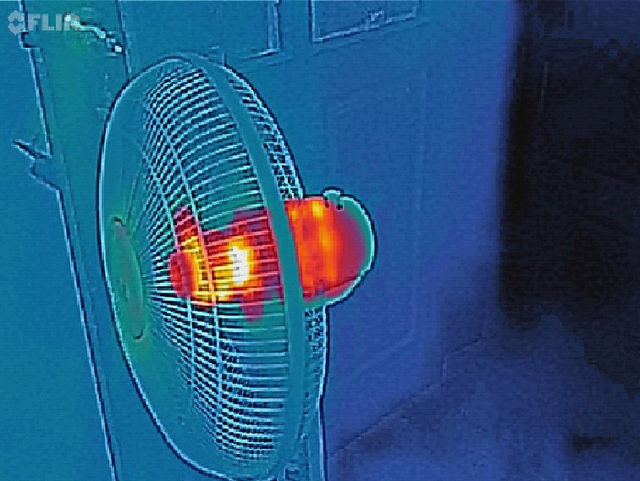

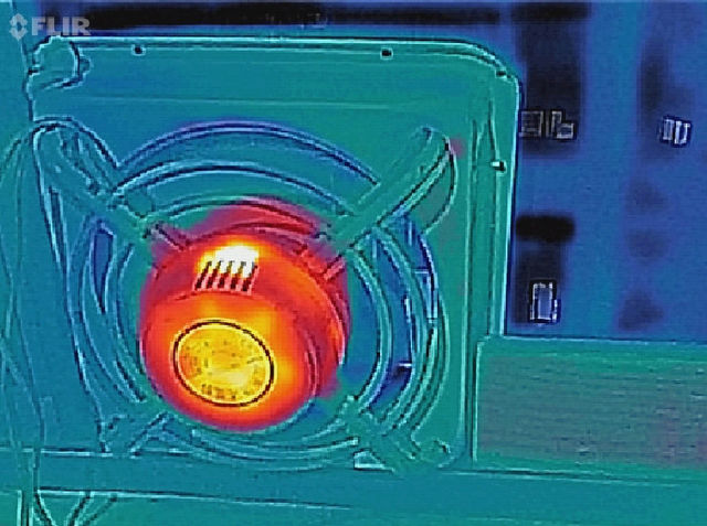

無聊還去 照了 抽風機 電風扇

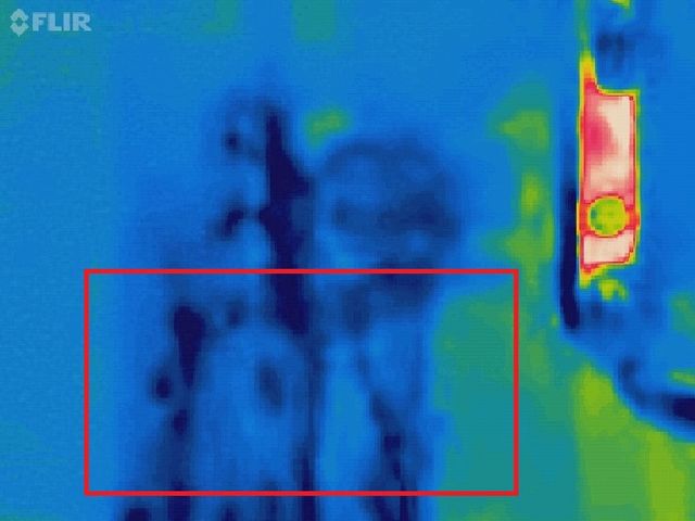

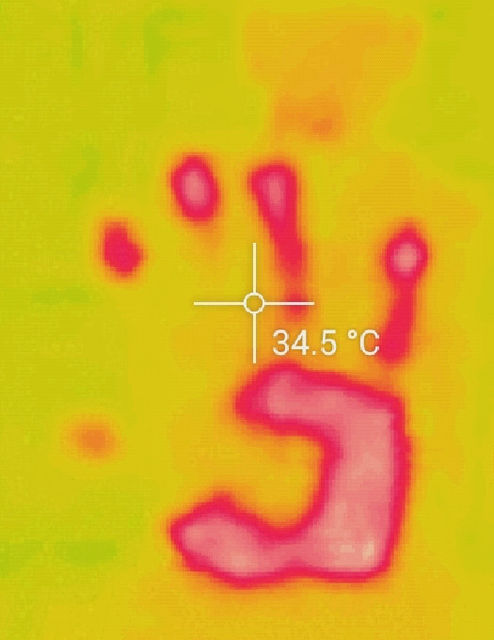

還有 我的手掌 印在 牆上 的 溫度照片 ~

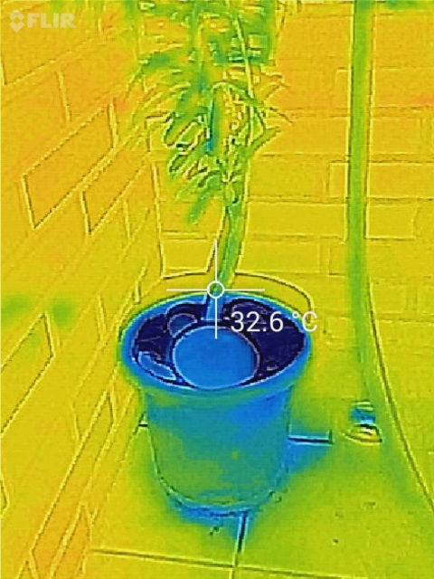

盆栽

小弟 在 這邊買的 >>>https://tw.mall.yahoo.com/item/FLIR-ONE-%E7%B4%85%E5%A4%96%E7%B7%9A%E7%86%B1%E6%84%9F%E6%87%89%E9%8F%A1%E9%A0%AD-%E8%98%8B%E6%9E%9C-ios-%E5%AE%89%E5%8D%93-android-p0594104116907?_co=pfeeW_150701_01&_co2=pfeeW_150701
還有 很多弁?~ 有 類似 縮時攝影 ~ 還有 各種 情境 拍照 ~ 不錯吧 ~ 大家趕緊 去買 來玩 ~

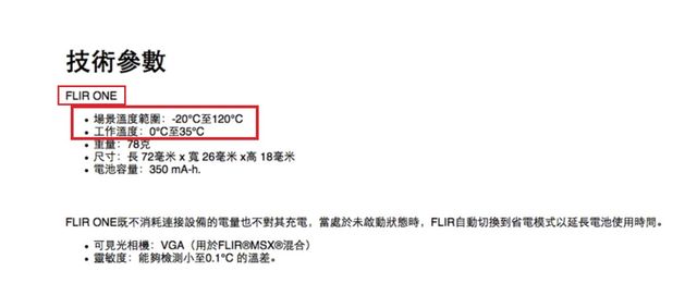

上星期 小弟 跑去 新北三重 幫 朋友 找 屋頂漏水點 ~ 因為 屋頂 正中午 溫度太高 ~ 沒法找  漏水點 !!
這 熱感應鏡頭 有個 缺點 ~ 週圍 溫度 超過 30~32度 左右 ~ 就 測的 不準了 ~
手機螢幕 變成 黃白色 看不清楚 這樣 !!
官方資料 在此 ~
官方是說 35度 ~ 小弟 實際用是 約 30~32度 週圍溫度 ~ 也或閉O 我手機配備太爛 ( 鴻海最便宜的那一型 )~
感想 : 春秋冬季節 來用這 熱感應鏡頭 應該 比較好用 ~~

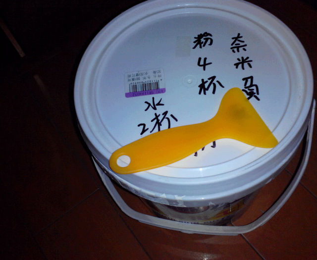

呵 ~ 無聊 時 再來去 買 這個 奈米水泥 來 試驗 看看 ~ 是不是 真的 這麼強 ~~

發表於 2017-8-17 16:34:16 | 顯示全部樓層
aotsen2004 發表於 2017-8-14 09:53
這 ...
上面水泥真的還是假的?

水泥 1公斤 100元 ~ 1包 25公斤 ~
目前 產品 外銷 為主 ~ 台灣 賣的 比較少 市場太小 ~~
前幾天 朋友 屋頂 要重作 防水層 ~ 去買了 幾包 ~ 挖了 約 3~4公斤  送我 作實驗 !!
使用 方法 = 水泥 1 + 細砂 3 + 加水 = 充份攪拌後 即可 使用 ~~
