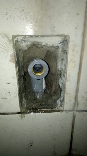

像牆壁裡水龍頭90度PVC彎頭破裂,可用手持砂輪機+鑽石鋸片+鑿子
若用電動切石機,就可以切比較直。
