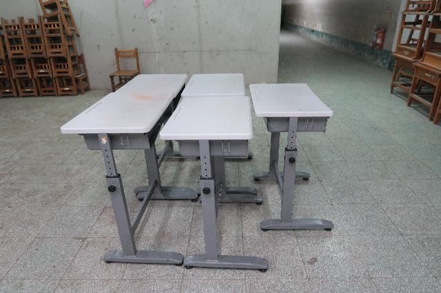

發表於 2017-11-24 21:33:13 | 顯示全部樓層
本帖最後由 SUNRIDE 於 2017-11-24 23:07 編輯
腳要穩
虎鉗是基本標配
桌面要硬厚耐壓磨。以上
這種可調的拿來改很理想,只要合塊適用的大板,我給認識的木友都是用這改,我留有幾張,有木頭木板可換。
要收放不占空間也可用會議桌腳來改,這我也有也不錯改。對了最好中間空一道,要夾持或切割很方便。
taiwanbigmary + 20 是!木工虎鉗
Google 南庄黑麻糬 原創 唯一  三灣7-11對面

 樓主| 發表於 2017-11-25 23:27:41 | 顯示全部樓層
og2h 發表於 2017-11-24 23:47
惜物網 標一卡車 講台 或學生椅 只要300元的樣子
邊做木工 還可以幫當老師學生
太棒了..這招有用過..
但是拿到的舊學生(講)桌子質料問題..
像是面積和脆弱性..
只做了普通再利用..
像是置物處..育苗桌..
農田一角落綠化,為降溫來盡一份心力!謝謝!
