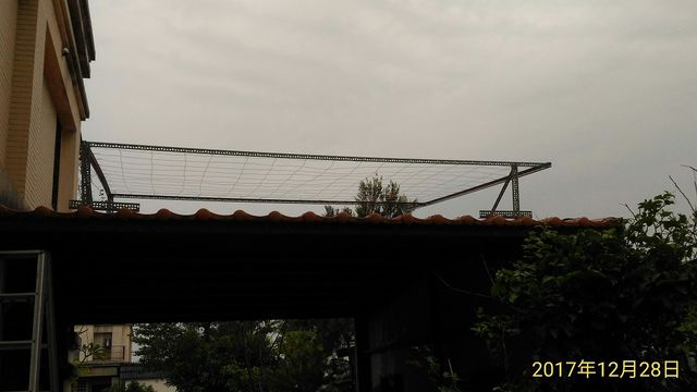

庭院不夠大,已經不夠我種東種西了, 尤其車庫的鐵皮屋頂更是浪費空間, 一直想要改造成可以種瓜果類的棚架,充分利用空間, 本來想找鐵工來看看, 但是太麻煩了, 於是想自己DIY, 利用角鋼來施工可能比較簡單些, 於是就花了兩個下午完成了, 材料費不到兩千塊, 工具就是充電式電鑽,施工比較快速省力.
材料明細:
12尺等邊單孔角鋼X4支 245元X4 =980元
12尺單雙孔 裁成 1.5尺X8支當支柱 295元
14號鐵線兩捆 105元X2 =210元
角鋼螺絲 兩包 18X3元 =54元
後來又加強支柱 加買 等邊單孔角鋼 70CMX4支 &10CMX4支 =230元
全部花費  1769元
主要是DIY 所以設想就是能簡單就簡單, 利用原本鐵皮屋頂的螺絲跟螺絲孔來固定角鋼底座, 然後利用底座來固定立柱的方式. 這樣就可以自己DIY完成, 過程如下:

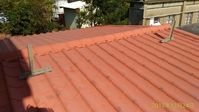

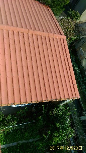

鐵皮屋頂

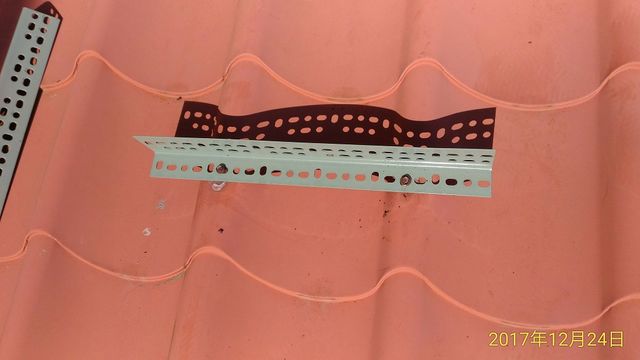

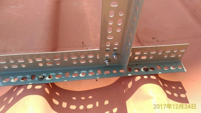

安裝角鋼固定片, 螺絲都是原本鐵皮屋頂的螺絲,鬆開在把鐵片上去再鎖緊, 沒有新鑽孔.
立柱所在固定片

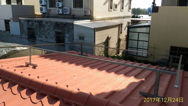

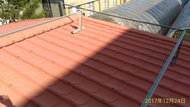

四根棚架主架
第一階段完工~故意維持角鋼原尺寸12尺沒裁切, 但是遷就鐵皮螺絲孔位置,所以大小有點沒剛好四方形
發現有點問題, 就這樣,先休息,再想想看怎麼弄

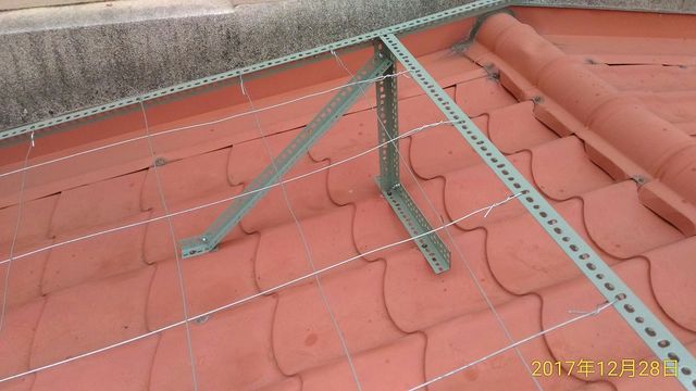

主架完成, 卻發現問題, 就是前後方向很容易搖動, 於是又加買角鋼來固定另一方向,提高安全度.
加立另一方向支柱, 也是利用現有鐵皮的螺絲孔, 量好長度去裁切固定片跟斜柱各四套

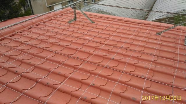

選擇用鐵絲當攀爬網

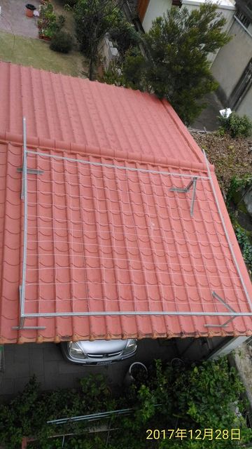

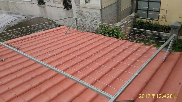

完工圖

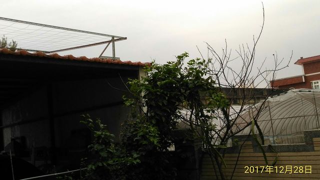

從平地拍,車庫的天際線已經改變了
右邊就是百香果, 目前爬在泵漯甄f檬樹上, 明天可以來把它弄上屋頂棚架了
從頂樓往下拍, 跟施工前對照

Scatliu大,
您的架子是直接鎖在屋頂上喔?等枝葉爬上去後,像ㄧ面大傘,雖然遮陽又美麗,但是,您不擔心風大時拉扯的力量損壞屋頂嗎?
