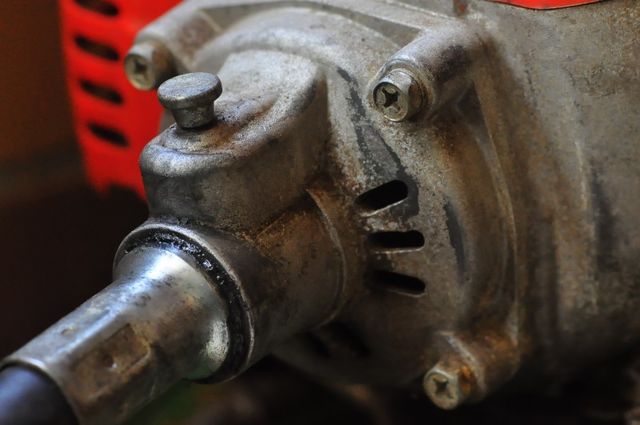

 樓主| 發表於 2018-1-10 14:31:04 | 顯示全部樓層
本帖最後由 廣ㄟ 於 2018-1-10 14:34 編輯
好像是問第二次了
農機商有回復了,說:最保險是連離合器外鼓一併更換一定能行
他外鼓只有台廠的,連Kaaz操作桿總計4480(運另)
再買一台好像比較划算,

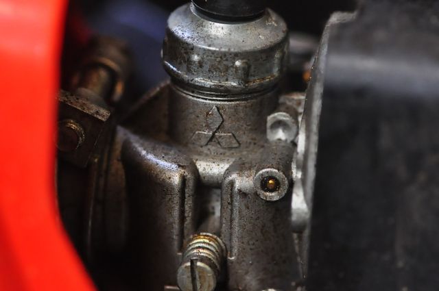

順道請問這顆化油器是原廠嗎??

發表於 2018-1-10 18:21:12 | 顯示全部樓層
本帖最後由 smhu 於 2018-1-10 19:00 編輯
廣ㄟ 發表於 2018-1-10 14:31
好像是問第二次了
如果沒有記錯的話,那粒絕對不是原廠的,記憶中它是配TK的化油器...
確定...如附圖
廣ㄟ + 20 我很贊同

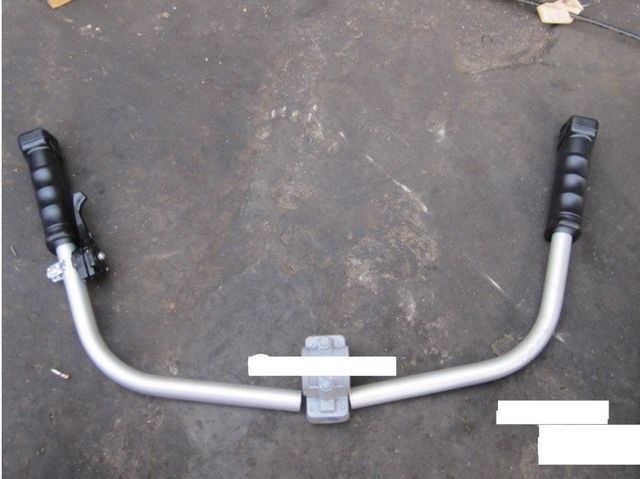

發表於 2018-1-10 19:08:26 | 顯示全部樓層
我也是用日製原廠軟管的割草機,
也覺得震動大,
後來自己買個「牛角」來加裝,
自覺非常的好用(有大大覺得這樣沒有比較好,不過個人覺得非常適合自己)
廣ㄟ + 20 太棒了!

 樓主| 發表於 2018-1-10 20:57:45 | 顯示全部樓層
smhu 發表於 2018-1-10 18:11
先查出會抖動很厲害的原因,不建議直接更換桿子。
通常軟管的操作桿本來就比硬桿承受的振動量大,畢竟一 ...
感覺桿子是共振 , 不是類似刀片偏心那種抖動 , 共振大催油門時出現 , 保養都正常(抽芯擦拭上耐高溫黃油)50H乙次
家裡兩台TB43分置二地 , 其中一台不小心買到陸桿,忍了幾年不想再忍 , 這台改高枝鋸算了 , 輕拉好發幾乎沒毛病,就是桿
子有問題
北部山多草壯 , 硬桿實在不敷使用 , 很早就送人了

 樓主| 發表於 2018-1-10 21:05:42 | 顯示全部樓層
moonlake 發表於 2018-1-10 19:08
我也是用日製原廠軟管的割草機,
也覺得震動大,
後來自己買個「牛角」來加裝,
這樣手就不致太疲累,只是靈巧度可能會不足,我的工作點芒草與樹枝多

 樓主| 發表於 2018-1-10 21:16:48 | 顯示全部樓層
smhu 發表於 2018-1-10 18:21
確定...如附圖
本來是TK的,後來換下來,(進氣濾網流油出來)
只好網購這顆"三菱"化油器,想不到我把正品棄置一旁

發表於 2018-1-10 21:34:57 | 顯示全部樓層
廣ㄟ 發表於 2018-1-10 21:16
浮筒式的化油器空氣濾棉可以扭出一把油來又不是新聞,習慣了就好!
