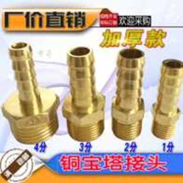

發表於 2018-1-18 11:02:13 | 顯示全部樓層
你需要的是這個https://m.ruten.com.tw/goods/show.php?g=21547138658088
5元一個,不過是接2分的軟管,3分的你問問賣家。

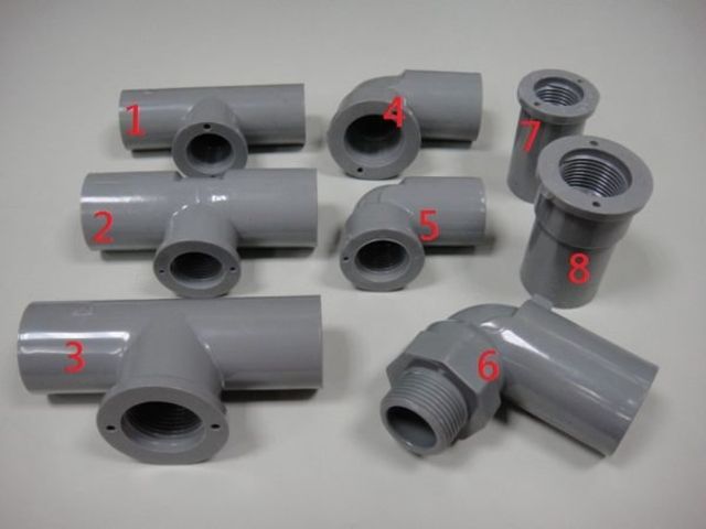

五金行買這種轉也可

我只能說我資質駑鈍,有人有接好的圖給我看一下嗎?再不然我就去五金行給人家笑好了。
