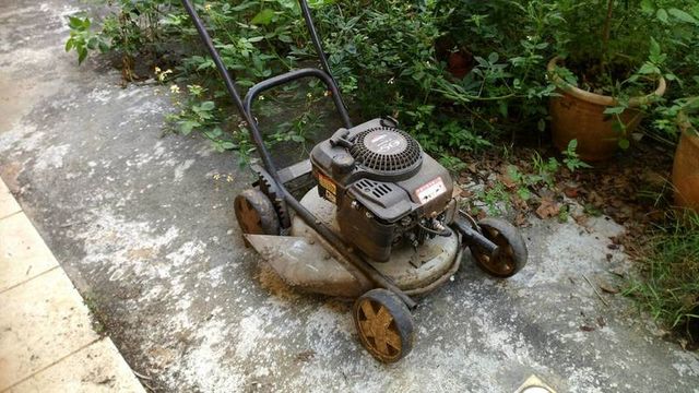

各位好, 小弟是在花蓮農機行買的自走式割草機, 使用KOHLER XT-7 的引擎, 因為疏忽沒有檢查機油, 導致農機行判斷引擎燒毀, 不知這樣的狀況, 還有沒有大修引擎的機會, 還是有其他選項拯救, 感謝先

發表於 2018-1-23 12:37:13 | 顯示全部樓層
我之前那一台也是忘了加機油,熄火後,要拉繩發動就卡住了,農機行說沒救了,除非大修拆引擎
塘缸,但滑不來。
切記四行程割草前務必檢查機油量,不要以為沒漏機油就沒事,割草機多少都會吃機油,機油量是有可能越來越少。

發表於 2018-1-23 14:16:00 | 顯示全部樓層
如果還可以用手順利轉動引擎,沒有卡卡的...表示拉缸情形還不是挺嚴重的!
試試用較厚規格機油加入,再發動看看...

發表於 2018-1-23 15:52:59 | 顯示全部樓層
建議
1. 請賣你的農機行,評估是否需要搪缸?還有那些零件須配合更換?初估搞定大約要多少錢?
2. 如果只是小錢( 3000以內 )可以處理者,建議修復;如果要6000元以上時,要嘛直接賣斷給農機行,或另外詢商訪價(修復價格)
3. 拉拉看有無缸壓;如果還能發動,要看吃機油嚴重否(噴出來的煙與燒缸臭味),基本上若農機行評估已無修復價值,你自己又很喜歡這台自走式的話,整顆植入新引擎未嘗不可
多少修復價格是你自己能接受者,才是重點;若是我,會選1再來評估,參酌囉

發表於 2018-1-23 16:59:00 | 顯示全部樓層
eastern 發表於 2018-1-23 14:16
試試用較厚規格機油加入,再發動 ...
自己動手做豐衣足食......
剛聽到eastern 的說明...想起自己只是拉不動...,加上農機行老闆也拉不動,就說壞了, 就沒在進一歩處理.....把割草機放到拍賣網給人殺肉..賣了快一年還沒賣掉....,一直放在外面淋雨....
剛剛試著把割草機抬起來,用手直接轉底部的割草機轉盤..用力轉了幾下....
動了.....有動了.........接著,在拉發動繩看看....有一點鬆動了.....繼續拉...越拉越好拉.....
馬上加了半瓶機油進去......再底部用手繼續轉...讓機油能潤滑......
再加上 92汽油.....
發了5分鐘了....... 噴...噴...噴....噴......終於發動了.......
真是太感動的聲音......趕快移到室內...清潔除鏽.....好好的給它照顧....照顧....
eastern 讓我賺到一台割草機了........感恩啊......
以後一定要記得加機油......
eastern + 20 太棒了!撿回來了!

 樓主| 發表於 2018-1-24 14:59:57 | 顯示全部樓層
多謝大家提供的建議, 我的狀況是自走式割草機  使用KOHLER XT-7的引擎, 工作到一半產生巨響, 然後不是拉不動, -而是拉拉繩幾乎不費力, 農機行判斷引擎掛點了, 這兩天上掏寶找了, 有單賣引擎約合台幣6~7千元. 不知有沒有前輩這樣換過, 要注意些什麼呢?? 鳳林 受封一代有沒有推薦的農機行 感謝先
