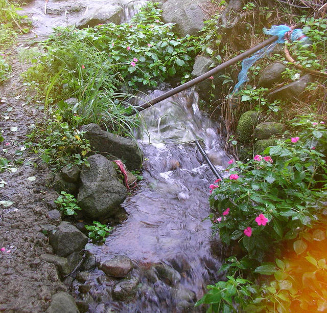

只需有源源不斷的水與源頭水位高低差有1.5米以上,配合無動力水揚器就能輕鬆的把地勢低的水,提高到比源頭水位還高的地方。適合山區無電又需耕種的環境使用。

    是的,測試過程中發現的重點:
測試條件水池高約1.3米(第2組)
一.入水管長度需有25米以上
二.出水管長度不可比入水管短,不然儲水管得壓力釋放太快,水錘效應將失效
三.排水逆止閥要有回彈裝置
四.在進水量小的地方,排水逆止閥排水量要小於進水量.
有興趣的朋友可以做一組玩玩唷
