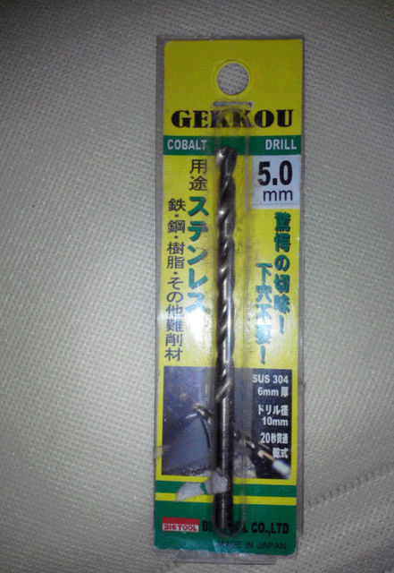

用這種的不錯 >>> 日光的
日本月光高鈷鑽頭實測-以6mm厚白鐵板

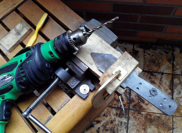

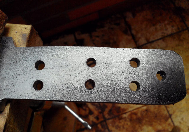

發表於 2018-2-18 23:07:34 | 顯示全部樓層
小弟 無聊 做 山上用的小獵刀 ~ 在換過 很多鑽頭 都無法鑽過  我作刀的 鋼板 ~
後來 就 用這種 ~ 才鑽洞 成?~ 6mm 的 鋼條 ↓↓↓ ~

 樓主| 發表於 2018-2-18 23:33:30 | 顯示全部樓層
aotsen2004 發表於 2018-2-18 23:07
後來 就 用這種 ~ 才鑽洞 ...
謝謝告訴我資訊..
那請問蝙蝠俠朋友:
有用到什麼降溫保護的油嗎?

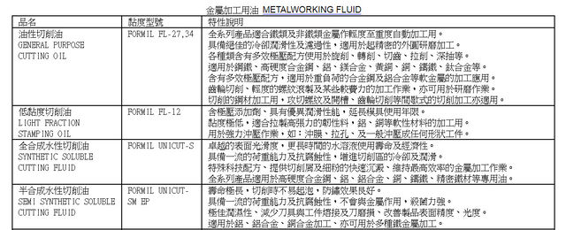

214205
發表於 2018-2-18 23:39:52 | 顯示全部樓層
taiwanbigmary 發表於 2018-2-18 23:33
謝謝告訴我資訊..
那請問蝙蝠俠朋友:
有用到什麼降溫保護的油嗎?
↓↓↓ 切削油 ~ 在金屬削切磨擦時 , 起到潤滑降溫作用 ~
小弟 是都用 W40 代替 ~

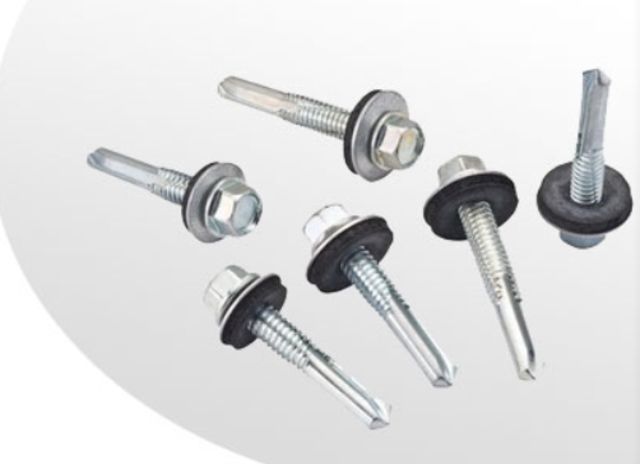

發表於 2018-2-18 23:49:57 | 顯示全部樓層
本帖最後由 姜姜好 於 2018-2-18 23:57 編輯

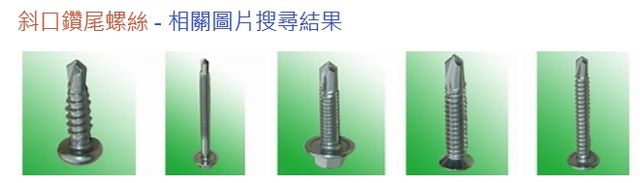

個人建議  若要使用 電鑽 鑽孔 ..
可以  試試  自攻螺絲
6 mm 厚板或  C型鋼 比較容易施工
數量不多  找鐵工 買幾支
一般五金行品質好壞差很大 自攻.斜口自攻不一樣  ..斜口自攻  更好鑽
斜口自攻 厚度 6mm 以下會比  鑽頭快  且 有牙鎖得更好

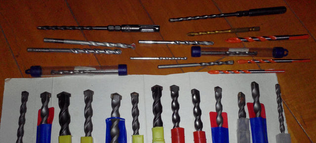

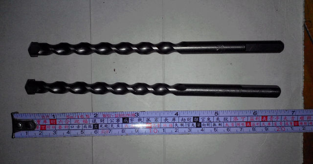

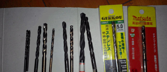

發表於 2018-2-19 00:21:36 | 顯示全部樓層
小弟 改造房屋時  ~ 鑽頭 買不少 ~
這是 鑽 水泥 磚塊 磁磚 的 ↓↓↓
這是 加長 20公分 ~ 鑽 水泥磚塊 隔間牆的 ↓↓↓
這是 鑽鐵的 ↓↓↓

發表於 2018-2-19 10:30:53 | 顯示全部樓層
aotsen2004 發表於 2018-2-19 00:21
小弟 改造房屋時  ~ 鑽頭 買不少 ~
這是 鑽 水泥 磚塊 磁磚 的 ↓↓↓
我也是買一堆 把整個規格都快買齊
