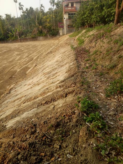

小弟打算在山坡地建設溫室,近期已完成整坡作業,邊坡部分要種一些植物來避免土壤流失
想請問各位前輩何種植物(綠籬、草皮或是大的樹木)推薦作為水土保持使用,可保護邊坡土壤不要流失,且不會滋生害蟲的,謝謝

金針 它的根 "很霸" 又可以收金針花來吃

培地茅應該可以

草本類的化選擇多年生,像是金針,鼠尾草,而樹的話快一點成長的如杜鵑、扶桑、七里香,大一點的樹則是可選松柏類,但這類的樹生長緩慢,不過長大後價值也會高,綠籬的話九重葛、炮杖花、百香果都是不錯。

培地茅+九芎
金針要一直除草才有得吃

我推薦種月桃,很容易種植.耐水又耐乾旱.對水土保持不錯.而且會自行繁殖增生一堆.葉子可以割來做粿.

1.箭竹,聽說效果還不錯,又能採箭竹筍來吃

箭竹太野了,且侵略性很重,比芒草還厲害。仔細觀察一下,有箭竹的地區沒有其他物種,且箭筍遇雨即發,到處長,屆時除草機都除不完;另外劍筍收成也很麻煩,採收一身髒、剝筍皮需有一手好技術。
