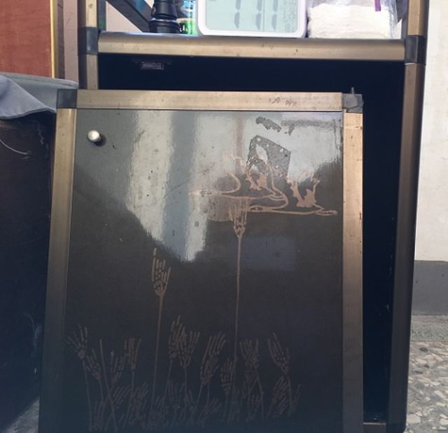

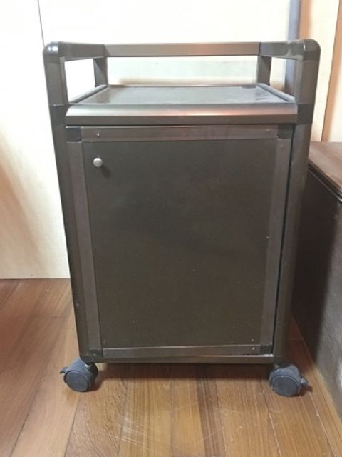

請問,此種櫃子名稱? 以及門掉下來,要怎麼安裝回去?
謝謝 !

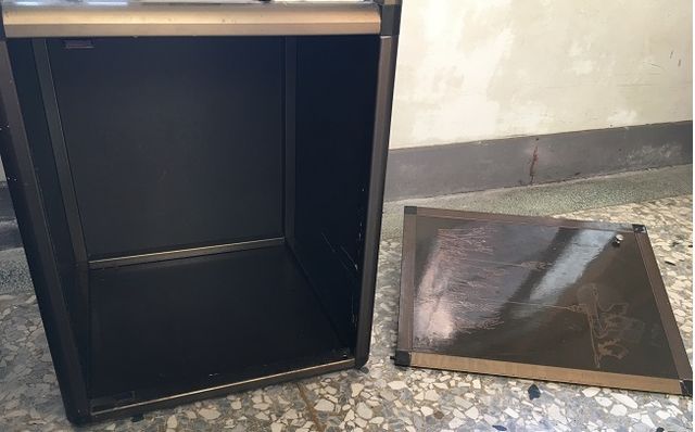

發表於 2018-3-26 20:05:24 | 顯示全部樓層
孔對 軸 套進去 就好

發表於 2018-3-26 20:24:23 | 顯示全部樓層
這個叫做茶車,泡茶車, 或是白鐵茶車.

 樓主| 發表於 2018-3-26 20:51:46 | 顯示全部樓層
og2h 發表於 2018-3-26 20:05
孔對 軸 套進去 就好
我試著用直上的方式。但是再用力就會斷軸。

發表於 2018-3-26 21:56:05 | 顯示全部樓層
  先將櫃子橫放, 設法撐開左右兩層門框至略可放進門板軸.
  櫃子倒立, 放進門板軸. 敲下層門框至與門板接近密合止.
4322

發表於 2018-3-26 23:07:24 | 顯示全部樓層
本帖最後由 FlyNews 於 2018-3-26 23:16 編輯
鋁管+黑色塑接頭膠應該是用套的, 把支撐軸心的部份敲出來一點試看看。
另外,這種鋁管櫃應該是用組合的,
也可看看能否把鋁架+塑膠接頭整個拆解? 我都還沒拆過....
要注意塑膠接頭內部有沒有螺絲固定?

 樓主| 發表於 2018-3-26 23:53:42 | 顯示全部樓層
FlyNews 發表於 2018-3-26 23:07
另外,這種鋁管櫃應該是用組合的,
我有稍微看了一下,看樣子較像組合。
但不知道從哪邊開始拆
有想過在軸的孔邊,直接用工具壓出一條溝............

發表於 2018-3-27 02:01:18 | 顯示全部樓層
本帖最後由 FlyNews 於 2018-3-27 02:16 編輯
flying-lemon 發表於 2018-3-26 23:53
我有稍微看了一下,看樣子較像組合。
但不知道從哪邊開始拆
有想過在軸的孔邊,直接用工具壓出一條溝 ...
用: 組合 鋁櫃 搜尋,也叫做多功能組合櫃,
https://www.google.com.tw/search ... grc=0Gb5yj-ifAlrBM:
若沒螺絲鎖住塑膠套,理論上敲一敲就可拆解。
若有螺絲,當然就要先轉出來。
影片中有螺絲,但影片中的門板怎麼一放就放上去?
門板軸心應該有分長/短軸,可把較長的軸先套上去試看看,再把鋁框抹點油避免卡住。

發表於 2018-3-27 03:31:56 | 顯示全部樓層
一般能出就能進,多思考看看。

發表於 2018-3-27 06:30:47 來自手機 | 顯示全部樓層
樞軸是不是可以壓下去(內縮),試看看。
