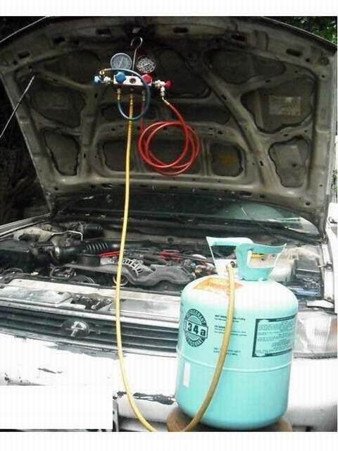

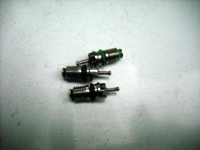

20多年的老車冷氣不冷多半是冷媒不足冷媒有漏
之前每年都要去檢修補冷媒,查漏也查不出來
受不了只好自己DIY玩看看,查漏的過程中發現有兩個零件高低壓口很像汽車輪胎的氣嘴會漏
這零件久了就會硬化漏氣,檢修時都接上快速接頭根本無法測到氣嘴會漏
氣嘴很便宜幾十元而已(修車不知道?不可能修好明年你就不來了)
換了就可以撐個2年多,沒全漏光補一點兩百多克就5.6度/29度夠冷了
買了一桶13.6KG/2650元兩輛車不知道用到什麼時候了
冷媒正常多少會漏,冷媒不足壓縮機工作效率差運轉時間長容易出問題也耗油
每年夏天前最好先自己用溫度計檢查一下出口溫度/氣溫28度以上(設定:最低溫風最大)
出口溫度應低於7度C,太高冷媒不足的可能性很高

 樓主| 發表於 2018-3-27 20:24:42 | 顯示全部樓層
其實剛開始冷媒漏不多的時候,出口溫度是可以低於7度C但是壓縮機會工作較久
相對的降溫時間就會比較久,基本上冷氣已經不是正常工作了

 樓主| 發表於 2019-7-30 18:04:17 | 顯示全部樓層
最近熱的受不了,老車的冷氣不夠冷(中央出口溫度12度/氣溫32度)該補冷媒了
補了約200克就夠冷了,6.8度OFF

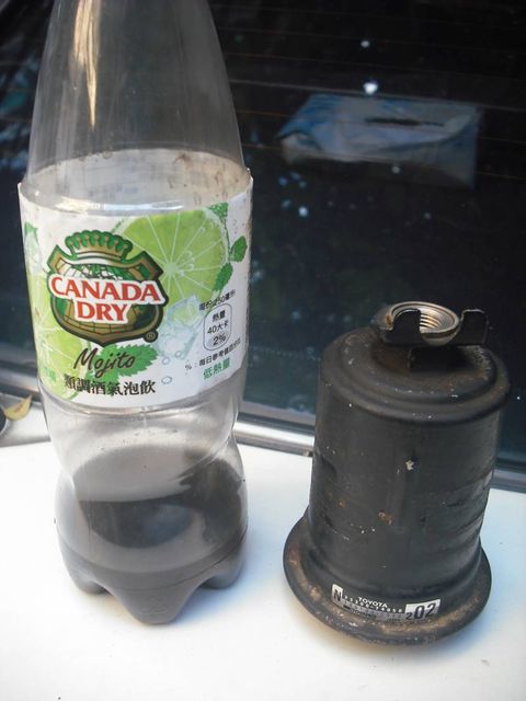

 樓主| 發表於 2019-7-30 18:39:21 | 顯示全部樓層
最近車子越來越難發動,熱車熄火後甚至發不動
先是懷疑油路不順拆換汽油芯,有夠髒像墨水一樣
不過我懷疑是汽油髒造成的,比較像燃燒積碳產生的
不管如何還是要換掉,否則油路會不順噴嘴汽油幫浦會很容易壞掉
換了汽油芯的確加速很有力,但並沒有解決難發動的問題
最後是發現點火正時跑掉了(隨的引擎各部分零件老化而漸漸跑掉)
調回正常10度就有如新車一樣很好發動了,加速更是像回春一樣
其實這些都是基本應該的保養而已也沒有特別修甚麼
eastern + 20 太棒了!老師傅!
