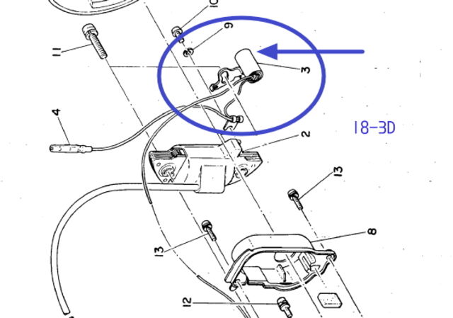

發表於 2018-5-9 12:08:29 | 顯示全部樓層
沒問到料? 18-3D
圖圈內旁路電容器..檢查一下..
大部份在激磁+電容充電後放電點火..
電容老化會有紅火星的狀況!
非藍火星狀況!
另外線圈重繞也是可以!
只是幾乎沒人想玩這個..
另外..磁石有退磁現象也有可能!
這部份又是另外一課題!

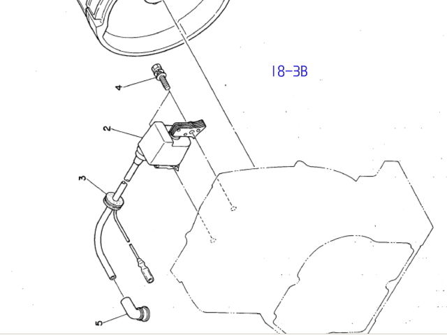

發表於 2018-5-9 12:23:23 | 顯示全部樓層
ㄛ~~你的是3B 型式!有點搞錯了!
沒料嗎??
過幾天有經過在繞進去問看看!!
