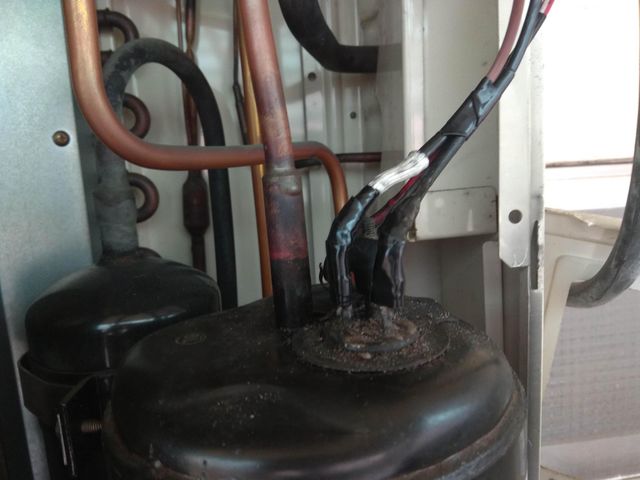

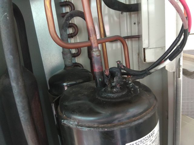

最近家裡用了18年的日立冷氣室外機只有送風,壓縮機未啟動.....
經檢查,發現壓縮機接線樁頭燒毀......
想問一下,有經驗的網兄........
如何處理比較好...
1. 自行DIY 維修..... 網路有維修教學......,但會燒線...有可能某些弁鉦妤`....造成的....有可能會再復發...

這台壓縮機的線頭為何會燒毀.....
原因可能是省過頭...會了省電,把冷氣的溫度調的太高約 27~28度,和原本室溫差1~2度.....
造成 冷氣壓縮機,頻繁開開關關...大電流造成接頭焦黑...接觸不良...
所以為了省電,把冷氣溫度調高,反而容易造成損壞....

發表於 2018-5-17 13:14:45 | 顯示全部樓層
電烙鐵+焊錫,絕緣最好用熱縮管,會比絕緣膠帶好些,如果有勾表再量一下運轉時電流量與機箱規格貼紙是否高太多(壓縮機潤滑不良或冷媒量過高,電流量會高於規格,結果就是耗電)
11
198
11586
發表於 2018-5-17 13:46:58 | 顯示全部樓層
還是本來的焊接(接線品質就不好) ,壓縮機起動跟運轉的震動惡化了接頭的接觸點,造成導電面積越來越小,進而阻抗過大,過熱.燒斷!  因該不是站長大省過頭的問題啦! 要接回去的銅線要清一清,砂紙磨一磨,減少阻抗ㄡ!

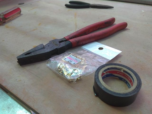

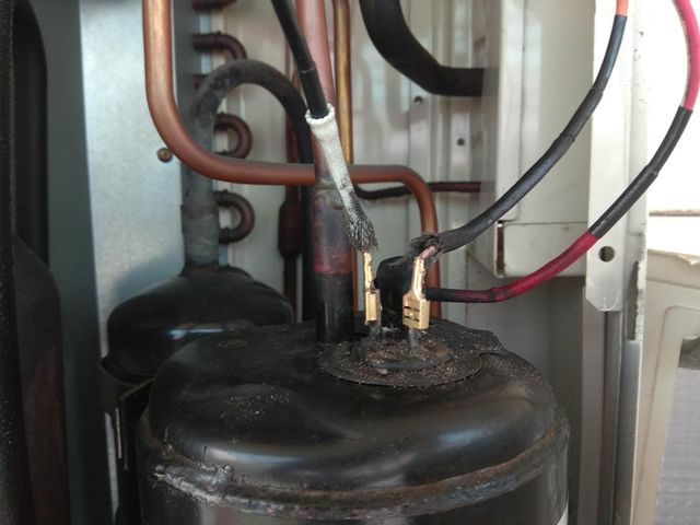

 樓主| 發表於 2018-5-17 14:08:58 來自手機 | 顯示全部樓層
換壓縮機要一萬多元.....冷媒和管路要重清.....
換一台新的變頻7~9坪可用的日立RAS-50NK/RAC-50NK 裝到好要5萬多....
現在用騎驢找馬的策略.... ,只好自己先修好....可以用....以後再看看了...
所以最後花了25元.....線接上去後....電一開.....冷氣就來了........
最後還留了一個孔散熱....壓縮機內部真的太熱了...又沒散熱孔....加上陽台的環境要曬衣,被我封住..通風不良...可能就導致線材劣化...加上水氣,鏽蝕,阻抗變高....
會發生這樣的問題..可能是長期累積,最後就斷線,出狀況....以後可能要多留意壓縮機線材部份....

發表於 2018-5-18 00:03:52 | 顯示全部樓層
本帖最後由 姜姜好 於 2018-5-18 00:06 編輯
壓縮機
個人不太建議維修 ..
    壓縮機 電源插頭  鍍鉻  .插座  是磷青桐  有很好延展性  由於運轉產生溫度變化
好的組合  能伸縮維持良好接觸  ..
氧化後  電鍍破壞  失去原有功能   檢修後 還能使用  但  壽命不會長  很容易再出問題
壓縮機  插頭 (插座 ) 大部分因散熱不良高溫才會燒壞
散熱不良  潤滑油  也會變質
個人  遇到   建議換新 或   換整台  (小型修理不划算)
維修壽命不長   會被念  .....當然 DIY   修理也能知甘苦  ....
