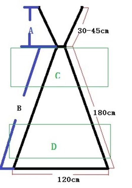

想一下種菜架子是X型的會發生啥變化!! 先講X下半截 ︿, 底120cm, 左右兩側180cm , 如果打平栽種面積變成360cm, 也就是足足增加了兩倍種植面積, 再說X上半截﹀,考慮陽光照射問題所以上半截左右兩側最好設定在30-45cm,以免影響X下半截 ︿, 作物的光合作用.
重點來了!! 水怎做循環利用!!
1.>水打到X上半截﹀,發生虹吸效應後!!
2.>接水且須過濾, 過濾方式簡單說就像家裡魚缸一樣.
3.>接水實施X下半截 ︿, 噴霧灌溉.
4.>水流回塘裡!!
     注: 水回流塘高度很重要!!可以從夠高滴回塘裡, 基本上塘就不需打氧氣了.

氣霧栽培 + 魚菜共生 基本上架子
圖A.> 一般是種茄瓜類及攀藤蔬果, 塘抽上來的魚便便是在這!! 經虹吸原理從A排出 進入C 槽進行過濾後 在流到D槽.
圖B.> 一般都屬葉菜類, 當D槽收集完過濾水後管路即自動抽D槽水向 B 所有葉菜類進行根部噴霧, 完成後水順斜坡流回塘中完成一次 氣霧 + 魚菜 水循環.
邏輯是這樣啦!!怎麼變通高興就好, 簡單說我可以不需要A阿!! 直接抽水到C槽過濾後流到D槽再經管線向B噴霧. 形狀喜歡啥樣就弄啥樣!! 三角形這造型是增大使用面積最大化之一. 一句話高興就好.

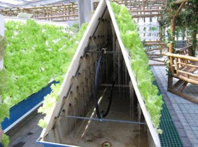

FlyNews 有點誤解了!! 找幾張氣霧培的相片!! 供對照
氣霧栽培與水耕 基本上是使用營養液, 不知營養液是怎調配出來的, 這是最不能接受的.
所以才把氣霧 + 魚菜合併, 上傳三張圖基本上是氣霧栽培, 因採取噴霧噴根所以魚便便需要過濾, 不然噴孔會堵塞.
菜是種在B斜板上噴霧是噴根不是把它封起來整株噴的.

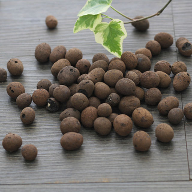

再補充一下, 圖A 是一個V槽 用魚菜共生常用的土陶粒當介質.
1.>輕 硬 透氣, A 是一個V槽放在裡頭的介質重量就很重要.
2.>容易清洗消毒,這很重要而且種的是茄科類.

本帖最後由 FlyNews 於 2018-5-28 23:22 編輯
jim_hsieh 發表於 2018-5-28 20:26
有沒有發現,那些氣霧的照片是在上方有蓋的溫室裡...並不是在露天的環境。
其他氣霧照片,根的部份也都是密閉的...
你畫的A若要種植物+氣霧,根的空間同樣要密閉。
但因A的板子有點斜度,可水在斜板上順水流就好了!
A的板子可能要有導流槽,上方不一定要密閉...
