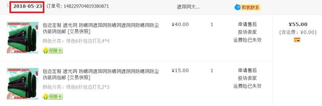

 樓主| 發表於 2018-5-27 20:25:57 | 顯示全部樓層
前幾天 才買好 兩張 遮陽網 ~ 等 7月 再送過來 台灣 ~
這在賣 ( 有分 6針 4針 3針 的 區別 ) >>>https://item.taobao.com/item.htm?spm=a1z09.2.0.0.5b122e8dgCdiWp&id=564529405396&_u=r2adm6j4b59d

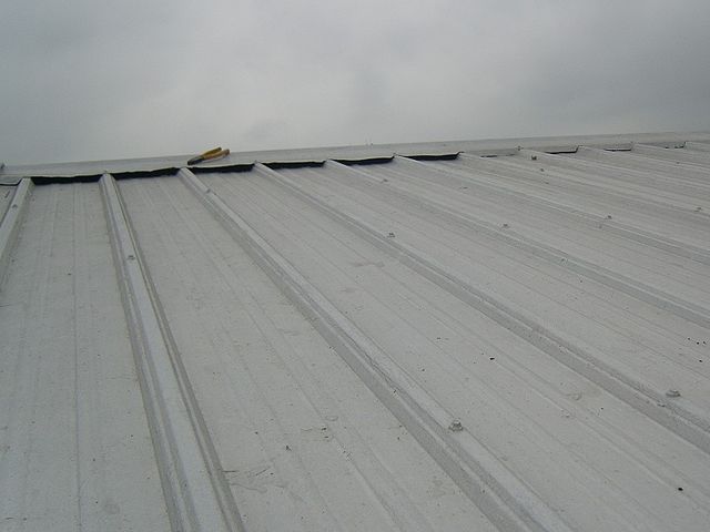

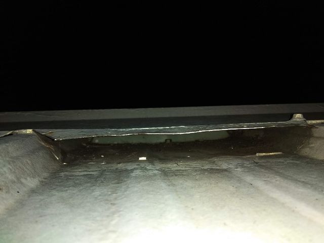

發表於 2018-6-29 12:56:33 | 顯示全部樓層
本帖最後由 FlyNews 於 2018-6-29 13:06 編輯
eastern 發表於 2018-6-29 12:28
請問既有的鐵皮屋頂,如何隔熱最有效呢?
室外?室內?...
鐵皮屋頂大多已採用10~15mm厚PU的二合一或三合一浪板,並不是隔熱有問題,而是散熱有問題....
隔熱防水漆的熱導係數比發泡PU還快,且厚度又只1mm,隔熱漆當然沒用!
http://2home.com.tw/bbs/forum.ph ... 1684&pid=664874
所以,鐵皮屋頂主要問題在於散熱,不在於隔熱。
1. 把中脊掀開,空隙愈大愈好,讓屋頂最高處的積熱可以排出去...
http://www.2home.com.tw/bbs/foru ... 383&fromuid=495
2. 要有裝天花板,才能防止熱對流到給人用的樓層空間,
且天花板上最好加一層含防火料(阻燃劑)的保麗龍,
天花板的隔熱層盡量不要有空隙,才可減少熱對流到天花板下。
3. 中脊掀開後,不用太緊張,真的沒什麼東西會從那空隙爬進去
N年前拍的照片:把中脊掀開,讓屋頂積熱可以散出去
最近拍的照片:中脊掀開後的內部,浪板有往上折,所以風飛沙會被擋住,不會順勢吹進屋頂內
