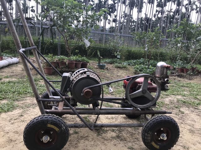

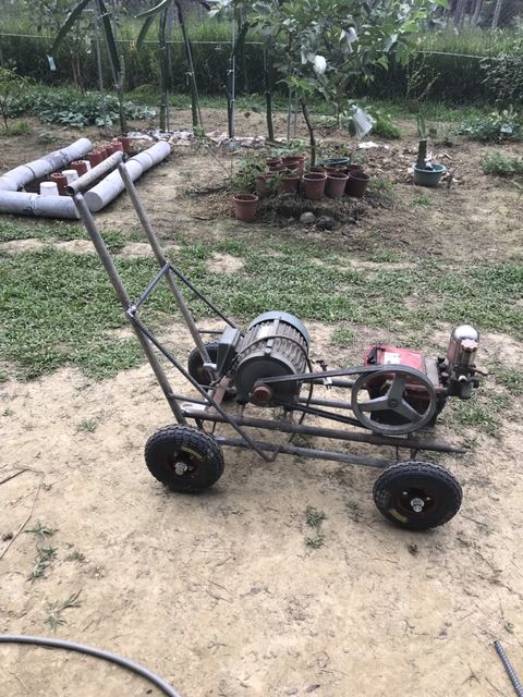

發表於 2018-10-25 09:25:39 | 顯示全部樓層
借用此版,秀噴藥機加裝輪子及推把,本機實在很重,搬進搬出很出力,只好加以改裝...

發表於 2018-10-25 12:48:01 | 顯示全部樓層
chews 發表於 2018-10-25 09:25
大大的這台改裝實際太棒了!使用兩馬力的馬達嗎?
我前幾天有去農機展參觀,想買一台有推車輪子的動力噴霧機來用。
只看到有業者展出一台馬達帶動的,使用1馬力馬達,搭配100米7.5,mm的動力噴霧機,但推車的架子等等的用料規格有點細,我覺得沒有堅固紮實的感覺,怕禁不起田間的坑坑洞洞的考驗,也就下不了決心買。 100米捲管搭配1馬力馬達要噴我未矮化的果樹三四層樓高,不知道力道夠不夠?
