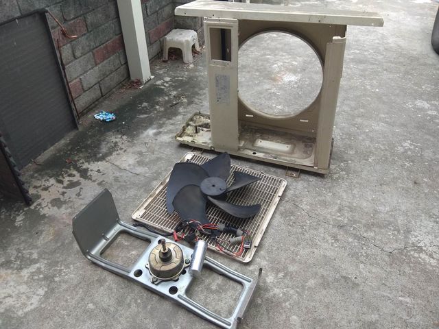

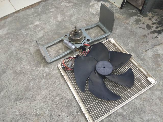

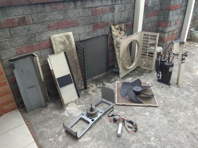

 樓主| 發表於 2018-11-23 14:42:57 | 顯示全部樓層
上星期把礎b2F己很久的故障分離式冷氣的室外機給拆了,因為太重了,一個人搬不下來,只好拆了,最重的應該是那台壓縮機。
留下的風扇和風扇架是好的,可以拿來當貨櫃屋的大型排風扇,而且220V夠力也省電。

發表於 2018-11-24 15:00:42 | 顯示全部樓層
2home 發表於 2018-7-16 23:57
感謝告知,我現在是想把沒用的壓縮機拆掉,還有一些沒用的零件也拆掉,只保留風扇和鐵殻而己這樣就可以 ...
壓縮機可以改裝成真空機,不要當廢鐵賣
24183
 樓主| 發表於 2018-11-24 15:27:58 | 顯示全部樓層
xm3 發表於 2018-11-24 15:00
壓縮機可以改裝成真空機,不要當廢鐵賣
我那個壓縮機好像掛了,卡缸了.....用磚塊敲,好像也無用.....可能要拆開來看......
