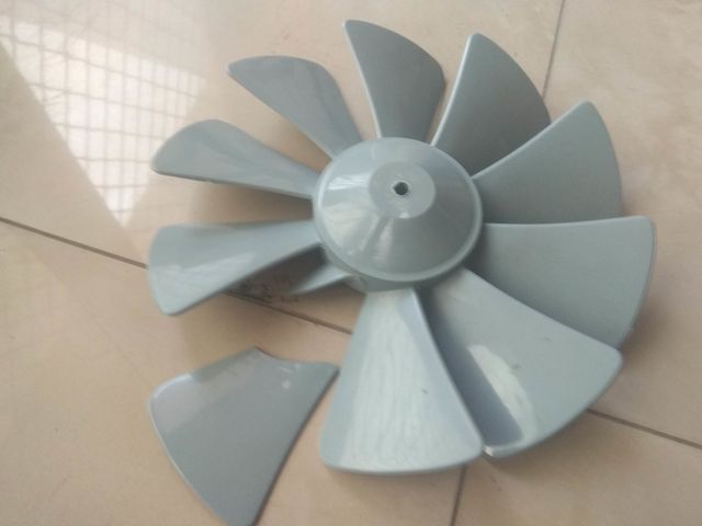

不小心電風扇摔了下來,造成葉片斷裂,不知有辦法黏的回去嗎?

黏回去,不平衡,也是危險,換一個扇葉比較好

發表於 2018-8-21 20:28:24 | 顯示全部樓層
若把對面的葉片也折斷
會不會就平衡可以正常安全轉動?

發表於 2018-8-21 20:42:08 | 顯示全部樓層
上網買個新的葉片就好了,要不了多少錢
注意軸心螺絲的尺寸。
要不上家庭五金材料行找找看
發表於 2018-8-21 21:47:50 | 顯示全部樓層
看來是寡佔市場較特殊的風扇葉片
因為一般的構造都是3-5片,站大的卻有10片
恐怕得找原製造廠商才有得更換了!...

發表於 2018-8-21 22:12:27 | 顯示全部樓層
黏的就不要想了,減去5片試試看。

 樓主| 發表於 2018-8-21 22:46:50 來自手機 | 顯示全部樓層
eastern 發表於 2018-8-21 21:47
看來是寡佔市場較特殊的風扇葉片
請原廠報價過,一個250元,運費120元,代收貨價30元,一共400元,買不下去。

 樓主| 發表於 2018-8-21 22:49:36 來自手機 | 顯示全部樓層
chen168 發表於 2018-8-21 22:12
黏的就不要想了,減去5片試試看。
這招可以試試,平均的減掉葉片數4片看看,不知會不會開口太大造成漏風。

發表於 2018-8-21 22:56:36 | 顯示全部樓層
本帖最後由 FlyNews 於 2018-8-21 23:00 編輯
看是什麼材質? 可能可以用PC/ABS膠黏,
就類似黏模型那種膠,融化些母材就可接合。
另外,五金百貨賣場也有賣扇葉...
只要孔/厚度可以吻合,挑個直徑差不多的扇葉即可,不用管幾葉..
直徑大一點,只要不會打到保護框也可以!
發表於 2018-8-22 07:57:12 | 顯示全部樓層
2home 發表於 2018-8-21 22:46
現在的電風扇非名牌的單價也差不多這個價錢而已!
所以用這個新風扇價錢再買隻新的就OK啦!...
