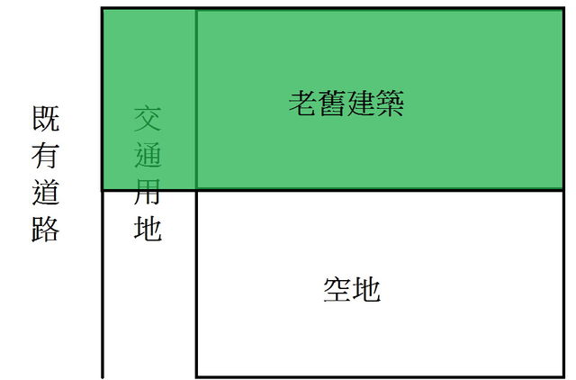

從你的敘述猜測,三塊土地大概是:
1. 甲種建地:一半有建物
2. 國有交通用地:一半為老建物的前院,一半為空地
3. 三人持分的既有道路
已經申購整塊「交通用地」。
區隔(新建)前庭停車空間和既有道路的大小門,想要蓋在「交通用地」和「既有道路」的分界上。

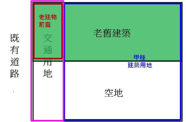

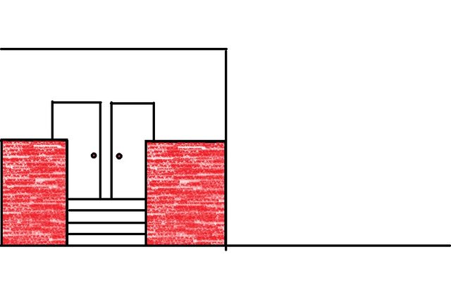

謝謝你不厭其煩的解說,以下是我簡略畫的圖
如你所說的三塊地,我想在交通用地和既有道路分界做個RC結構的大小鐵門
而目前正在送件申請拆除既有建築,屆時會用既有道路以外的土地面積依法貍苳l
因為要豪滮寣A兩邊會貌漱@樣高,老舊建築雖然是個平房,但整個墊高約一公尺,前院也是都灌漿,雖然我們會墊高一點,但不會墊到像老舊建築那麼高,而且勢必要整個整平才能挖基礎,所以無法依大大的建議「老建物的前院」維持原樣,可以修繕,但不增建、不改建。
(老舊建物很妙,他有用紅磚圍牆區分內外,中間出入部分則是開口約1.5公尺賒蚍荓頞i出,圍牆內前庭的高度則是和樓梯最階同高)
依照您第一篇回復的內容,交通用地無法變更為建築用地,又想在合乎法規的情況下有個安心的停車空間,不知道大大有何高見以利小弟參考

你可能有幾個誤解,沒搞清楚。
1. 藍色部分是「甲建」,對吧?
這部份只要符合建築法規,你可以貍苳l。
2. 紅色部分是交通用地的一半,是「老建物的前院」。
這部份依照<非都市土地使用管制規則>第 8條,
你只能維持原樣,可以修繕,但不增建、不改建。
一旦拆掉「老建物的前院」,就再也不能「誚^來」了。
所以「老建物的前院維持原樣,可以修繕,但不增建、不改建」這點,
不是我「建議」你怎麼說A而是法規的規定:
交通用地不能誚磽v,但「老建物」可以「為從來之使用」,就是「維持原使用」的意思。
3. 粉色這整塊「交通用地」,除了紅色那部分可以「維持原樣」,
其餘只能作為:
「運輸場站、道&#63799;、停&#63746;場、相關運輸服務設施、其他審查核准得設置之相關設施」等使用。
所以我才建議你:
紅色部分「維持原來的老建物前院」,剩下一半粉色部分申請說u停車場」或「車庫」。
因為「老建物前院」符合<非都市土地使用管制規則>第 8條的「為從來之使用」,
而「停車場」或「車庫」符合「交通用地」的使用用途。
如果你要把紅色部分的「老建物前院」拆掉,
你就不能再「在紅色那塊土地上」誚磽v、庭院了。
這時候,整塊粉色的「交通用地」都只能用於:
「運輸場站、道&#63799;、停&#63746;場、相關運輸服務設施、其他審查核准得設置之相關設施」,
對私人來說,也就是只能說u停車場」或「車庫」,
而且要符合建蔽率 40%的要求。
如果你申請在「粉色交通用地」說u停車場」或「車庫」,
你要在「粉色交通用地」與「既有道路」之間,誘@道牆加做大小門,
應該是可以,因為「大小門」可以當作「停車場」或「車庫」的出入口。

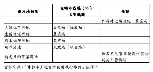

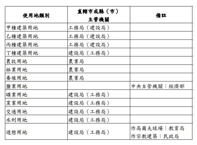

發表於 2018-9-8 21:23:59 | 顯示全部樓層
補充資訊:
<非&#64038;市土地容釣洏帡?#64008;要點>附件二:非都市土地各種使用地主管機關權責劃分表
https://www.land.moi.gov.tw/law/files/679-U.pdf
<非&#64038;市土地容釣洏帡?#64008;要點>附件一:非都市土地容釣洏庤等堣吝color=DeepSkyBlue]野i使用細目目的事業主管機關(單位)表
https://www.land.moi.gov.tw/law/files/678-U.pdf
